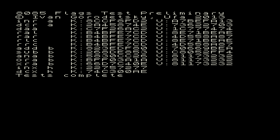

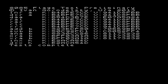

    Предварительная версия теста недокументированных флагов 8085.
    Можно увидеть отличия emu
    и VV
    Версия стэндэлонная для ПК6128, но сделана как бы под CP/M + "наноэмулятор двух функций CP/M", т.е. при необходимости очень легко переделать под CP/M. Пока тестируется часть команд с разрядностью операндов 8, 8+8 (надо бы еще добавить adi и т.п., а также с M) и 16. Очевидно, что такой подход к тестированию команд с разрядностью операндов 16+8 и тем более 16+16 по времени неприемлем.
    Исходник в комплекте, может кто заметит ошибки или будут какие-то предложения по улучшению.

    Вот еще результаты VirtualT v1.5
    inr a	K:B4BFE7CD  V:5140CBAD
    dcr a	K:B4BFE7CD  V:14907484
    daa	K:B4BFE7CD  V:941D8FBB
    ral	K:B4BFE7CD  V:941D8FBB
    rar	K:B4BFE7CD  V:941D8FBB
    rlc	K:B4BFE7CD  V:941D8FBB
    rrc	K:B4BFE7CD  V:941D8FBB
    add b	K:E2ACA54D  V:70669BEA
    sub b	K:E2ACA54D  V:F40F4344
    ana b	K:E2ACA54D  V:3A917959
    ora b	K:E2ACA54D  V:3A917959
    xra b	K:E2ACA54D  V:3A917959
    inx h	K:22757277
    dcx h	K:74C300AE
    Набирал вручную, поэтому ошибки не исключены, хотя и маловероятны.
    Три эмулятора и в каждом свое видение 8085.

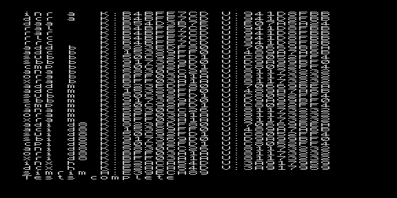

    Неожиданно тестик становится сериалом как минимум в двух частях, т.к. все результаты не влезают на экран, хотя я и выкинул название и копирайт и уменьшил межстрочное расстояние.
    Вот результаты прогона в emu (поленился делать еще и в VV)
    Для SIM RIM считается CRC для аккумулятора, а на флаги они не влияют.
    Время работы вполне терпимое, в районе 15 минут.
    Во второй части будут dad и dsub. Может что-нибудь еще, что я забыл в первой части.

    ftst1
    1. Все, кроме sim rim:
    Тестируются все возможные комбинации операндов + два варианта флагового регистра (00000000/11111111 - строго говоря, такие числа туда пишутся, но бит 3, конечно, всегда будет 0, все равно это ни на что ни влияет).
    Перед тестом каждой команды инициализируютcя два CRC флагов (для K и V).
    После каждого изменения операнда маскируется флаговый регистр - сначала выделяется флаг K, потом V и обновляются соответвующие CRC.
    2. SIM RIM - тестируются все 256 (можно было ограничиться 128ю) возможных значений аргумента SIM + два возможных значения INTE. Каждый раз читаем по RIM и обновляем CRC.

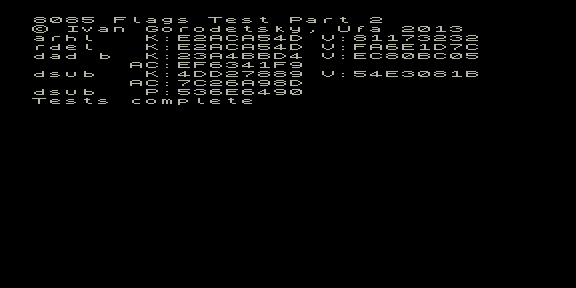

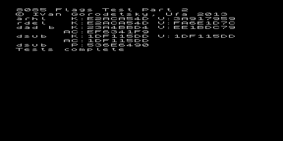

    Вторая часть теста флагов 8085.
    Результаты в emu:
    и VV
    arhl и rdel тестируются аналогично inx и dcx в первой части.
    Флаги K, AC и V в dad и dsub тестируются в два приема - все комбинации младших байтов и все комбинации старших байтов аргументов (флаги как всегда тоже в двух вариантах: 00000000 и 11111111). AC в dad (да и K тоже) можно было не тестировать, но я не стал делать отдельный вариант теста, все равно время работы второй части всего 6 с половиной минут.
    Тестирование флага P в dsub отличается тем, что первый операнд всегда 0, второй меняется от 0 до 65535.
    Проверять S, Z и C в dsub мне кажется не стоит, и так все понятно.
    По скорости тесты можно оптимизировать, но смысла в этом не вижу - речь о минутах, а не о часах, в отличие от эксисайзера.
    • Тип файла: zip ftst2.zip (2.3 Кб, Просмотров: 184)
    Последний раз редактировалось ivagor; 26.12.2013 в 13:14. Причина: Добавил про S,Z,C в dsub
