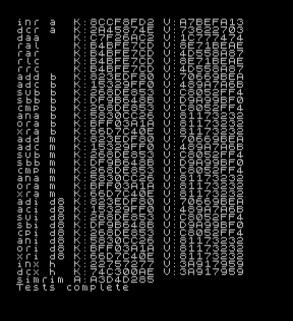

    То есть я этот .rom перегоняю в .wav и запускаю?
    Да, только romов 2 - ftst1 и ftst2
    Сколько времени ориентировочно займет (ночь, сутки, и т.д.)?
    ftst1 - в районе 15 минут, ftst2 - примерно 6 с половиной минут.

    Результаты по ftst1 (извините, как обычно необработанные):
    маленькие фото - 1.4Mb
    если что-то не видно - спрашивайте или смотрите большие фото - 31Mb
    Результаты по ftst2 (при малой заполненности экрана помех почему-то больше гуляет):
    маленькие фото - 1Mb
    если что-то не видно - спрашивайте или смотрите большие фото - 13Mb
    ---------- Post added at 22:02 ---------- Previous post was at 21:41 ----------
    Если что надо протестить еще - спрашивайте. Когда тесты такие короткие - проще.

    dk_spb, спасибо!
    Ramiros, VV просто удивительно близок к эталону
    VirtualT разочаровал.

    надо бы еще проверить как влияют SUB,SUI,CMP на флаг АС, как в 8080 или уже как в 8086

    Документированные флаги документированных команд уже были ранее проверены эксисайзером (пусть не по отдельности, а скопом), и в VV и в emu с ними все нормально, лучше тут уже ничего не трогать (в смысле не портить).

    Подправил немного эмуляцию флагов K и V. Осталось разобраться с DAA, сдвигами и rim/sim. Кто-нибудь знает, как формируется V в командах сдвига?

    V-флаг равен 0 для операций RRC, RAR, AND, OR и XOR, поскольку у этих операций постоянные значения переноса находятся внутри АЛУ (подробности). Операции RLC и RAL работают только с аккумулятором, добавляя его значение к самому себе, что можно рассматривать как суммирование: V-флаг устанавливается в случае, если результат операций чисел со знаком больше байта. Для команды DAA (десятичная коррекция) V-флаг работает также, как и при суммировании: V-флаг будет установлен только при переносе старшего значащего разряда (старшая цифра переходит от 7 к 8). Хотя в BCD-числах отсутствует знак, и V-флаг для операции DAA бесполезен. Более полезен V-флаг для операции DAD, поскольку отражает 16-битное знаковое переполнение и вычисляется по результатам сложения старших разрядов. Для инструкции INR переполнение возникает при переходе от значения 0x7f к 0x80 (от 127 к -128); заметьте, что переходу от 0xff к 0x00 соответствует переход от -1 до 0, что является не знаковым переполнением, а беззнаковым. Аналогичным образом инструкция DCR устанавливает V-флаг при переходе от шестнадцатеричного значения 80 к 7f (от -128 к 127), что является также беззнаковым переполнением.
