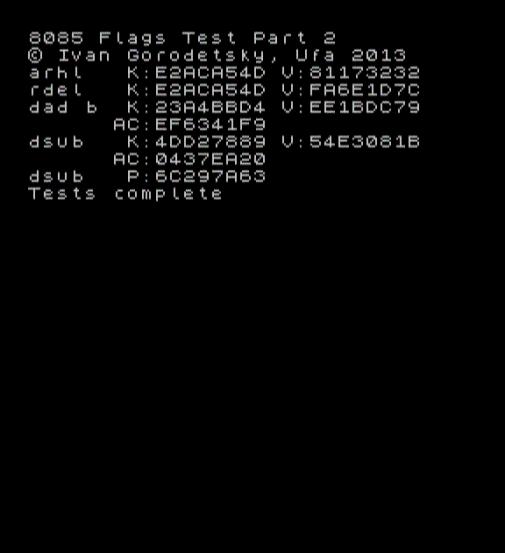

    Сделал DAD по аналогии с ADD, DSUB по аналогии с SUB. Флаг V в DSUB совпадает, а в DAD нет. Загадка.

    b2m, наверно лишний вопрос, но ты эту инфу (там и другие статьи есть по этой теме) читал?
    Я читал перевод, картинки там такие-же. Флаг К я сделал так, как там и нарисовано. Мне просто интересно, почему для dad КС флага К совпадает, а КС флага V, который участвует при вычислении флага К - нет. Если V неправильно считается, то почему К = V xor S правильное?

    Вот исходник на случай сомнений в корректности теста. Если там вдруг ошибки - надо конечно исправить.
    Здрасьте. Какие такие ошибки могут быть в программе, если она по разному отрабатывает на реале и в моём эмуле? Тут может быть только неточность эмуляции, в противном случае (если эмуляция точная) результат просто обязан совпадать.
    ---------- Post added at 19:35 ---------- Previous post was at 19:32 ----------
    У меня еще есть такое глупое предположение - флаг V для dad считаешь правильно, флаг K на его основе - правильно, а вот в PSW пишешь K правильный, а V - левый.
    Маловероятно. PSW - битовое поле, оно же используется и при рассчёте K. Как-то неправильно пихать в стек весь байт - практически невозможно.

    Кстати, я заметил, что для команды dad флаг AC тестируется неполно. У меня был вариант, когда в dad этот флаг был просто равен нулю - КС тоже совпадала. Нужно добавить данные, когда есть перенос из 11-того бита в 12-тый.

    Наверно я тупой. Запустил emu c конфигом pk6128c. Складываю в dad b 7000h+7000h - флаг V не устанавливается (странно). В VV тоже самое - устанавливается.
    Такие данные там тестируются во втором проходе.
    Ах, шайтан! Действительно, dad случайно унаследовался от ВМ80 Исправил. Теперь всё ОК.

    а как ты флаги АС, Р в DSUB считаеш?

    Я, подумав немного, сделал DSUB при помощи 2-х вызовов 8-ми битного АЛУ, сначала для младших байт, потом для старших. И числа совпали. Т.е. флаги считаются для старшего байта. Теперь вот думаю, правильно ли в этом случае считается Z. Но ведь паритет и доп. перенос совпали...
    А вот когда я сделал то-же самое для DAD, то числа стали отличаться. Поэтому пришлось обновлять флаги частично, только CY и V.
