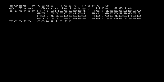

    Накопипастил побитный вариант теста SIM/RIM. Время работы близко к 0 секунд. Исходник прилагается.

    dk_spb, FlagTest3.zip еще прогони.
    Это шутка такая или я по серости своей чего-то не понял?
    После появления заставки и слова simrim я прождал около 5 минут.
    Потом нажал БЛК+СБР и запустил секундомер. Буду ждать 15 минут.
    Эффект нулевой.
    Заново сгенерил .wav и о чудо - заработало.
    http://oldpc.su/6/DSC_0302.JPG
    плохо читаемый ряд:
    A3: 9E9792F5 A2: 601CCEFB

    Это шутка такая
    Нет, это хуже - это нечто непонятное. Ждать смысла не вижу, нужно что-то поправить в тесте или учесть какие-то неизвестные факторы.

    Я вроде уже справился. Сорри за ложную тревогу.

    Интересные результаты, A5 и A4 мне не удалось симулировать. Посмотрим, что умные люди скажут.
    ---------- Post added at 23:57 ---------- Previous post was at 23:51 ----------
    ВВ51 их устанавливает.
    ---------- Post added 13.01.2014 at 00:09 ---------- Previous post was 12.01.2014 at 23:57 ----------
    Мне стоило схему посмотреть до написания теста, а не после. Похоже из-за RST5.5 и 6.5 как раз первый прогон завис. dk_spb, возможно 6128 еще потестировать нужно будет, надеюсь Вам пока не надоело.
    ---------- Post added at 00:23 ---------- Previous post was at 00:09 ----------
    Хотя если еще подумать, то при этих прерываниях все равно попадаем на 38h, а там EI и RET. Разве что по адресам 2Ch-37h лежал какой-то мусор вместо нулей.
