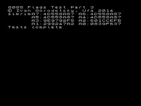

    Не согласен, только A5 и A4 повели себя странно. Вот в подтверждение "симулятор" sim/rim
  5. #195
    24.01.2008
    Уфа
    3,930
    107
    291
    217 сообщений
    Твой симулятор не учитывает влияние А3 на А2-А0. А вот у меня в эмуляторе (я обновил только что) это учтено, и всё, кроме А5-А4, совпало.
    Если ты шутишь, то как-то странно. Посмотри внимательно. Тем более все CRC кроме (3й раз уже пишу) A5 и A4 - совпали.

    Извини, мельком посмотрел исходник, увидел только, что ты sim/rim закомментировал.

    У меня тоже сошлось все крома А4 А5, (в общем то и до этого сходилось).
