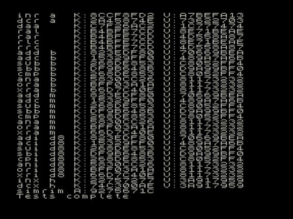

    На фотке dk_spb
    daa K: C7F26AC2 V: 1C777474
    VV 6.78
    daa K: D58A9635 V: 4D558A87

    На фотке dk_spb
    VV 6.78
    как так?
    вот скриншот только что сделал:

    Круто
    Или мой компьютер такой неправильный или ты выложил не тот вариант или еще что-то
    ---------- Post added at 19:53 ---------- Previous post was at 19:52 ----------
    Могу выложить архив, который я скачал.

    у меня реализация команд сделана по большей части на ассемблерных x86 командах, подозреваю что твой проц (реальный ) как то daa не так вычисляет
    У меня i5-3470. У тебя вроде AMDшный? У меня еще есть AMDшный, может на неделе проверю.
