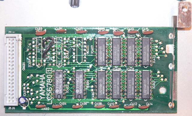

    Сделал в процесcе доработки доставшейся мне YIS503II (тоесть MSX1).
    Основой модуля являются микросхемы статической памяти K6X4008 (512k*8).
    Микросхемы памяти можно запаивать от 1 до 4 штук.
    Ставится взамен родного модуля памяти:

    Еще один вариант платы памяти для YAMAHA YIS503III.
    Ровно в два раза меньше габаритами предыдущей платы.
    Ставить можно одну или две микросхемы памяти, получая соответственно 512 кб или 1 Мб.
    Схема здесь: http://www.caro.su/msx/mem4msx.htm
    Последний раз редактировалось caro; 18.07.2009 в 21:03.

    Положил схему и трассировку платы памяти на 1 МБайт сюда:
