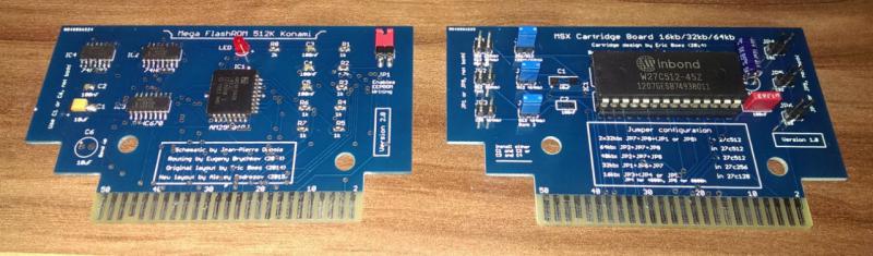

    Посоветуйте, чем/как проверить память на бездисковой машине.

    Попробуй загрузить testram.rom напрямую в память из бейсика через кассетный вход. Сконвертировать rom в аудиофайл можно моим Caslink2 или подобными утилитами. Загрузить аудиофайл можно с любого аудиоустройства через простейший аудиокабель. Главное отключить всю оптимизацию звука (эквалайзер и т.д.) и подобрать нужный уровень громкости.
    http://www.finnov.net/~wierzbowsky/caslink2.htm
    Я себе для таких случаев сделал картридж. Там вместо ПЗУ с игрой стоит перезаписываемое ПЗУ с testram.rom. Если надо, могу предложить платку такого картриджа или собранный картридж с тестировщиком. На фотке платка картриджа видна справа.

    В результате загрузили тест через сетевой модуль и MSX-Link
