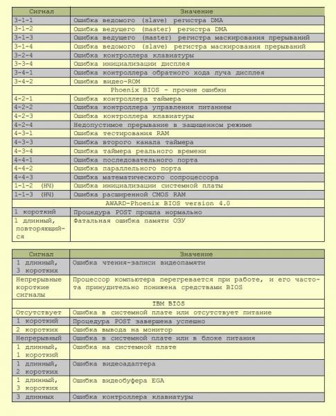

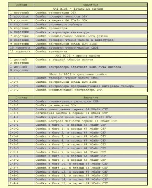

    добрый день
    что обозначают 6 коротких сигналов биоса ?
  9. #59
    14,292
    202
    1,456
    946 сообщений
    зависит от производителя, но скорее всего
    "6 коротких сигналов — неисправность контроллера клавиатуры"
    Последний раз редактировалось goodboy; 01.10.2021 в 14:37.
  10. #60
    07.05.2013
    1,212
    344
    138
    113 сообщений
    Вот коды
ID:	76169   Нажмите на изображение для увеличения.
