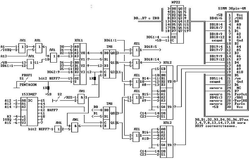

    Question Pentagon 48
    Не нашел схемы расширения памяти, есть такие?
    25.11.2007
    Симферополь
    2,164
    возьми любую понравившуюся от любого спека. приаттачь тут. по ней и подскажем чего куда у нее паять для пентагона. схем очень много расширенияю смысл как правило один. сигнал SCR цеплять на мультиплексор D23 пин 10 если не ошибаюсь. адреса а14` и a15` соответственно на 12 и 4ю ноги DD23. остальное- показывай схему расширения - будем думать

    Вот схема, есть еще подобная под мег, но эта как то... короче четыре лучше чем один!

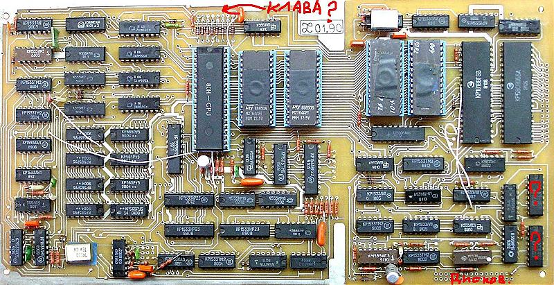

    А как подключать его, может кто знает? Есть пент 48, а куда чего и в контроллере нет двух микрух. ПЗУ одна 27256.
    Фото не моей платы.

    25.11.2007
    Симферополь
    2,164
    клава верхние 8 полурядов ты правильно показал - в центре еще 5 это горизонтальная шина клавы.
    внизу красный квадрат - это цвета (нужно дособрать схему на резисторах если используеш аналоговый монитор).
    синхру надо брать слева с низу после двух вертикально расположеных микрос находится красненький транзюк над ним ЛП5 - 3я нога у нее синхро.
    архив переименуй в джипег
