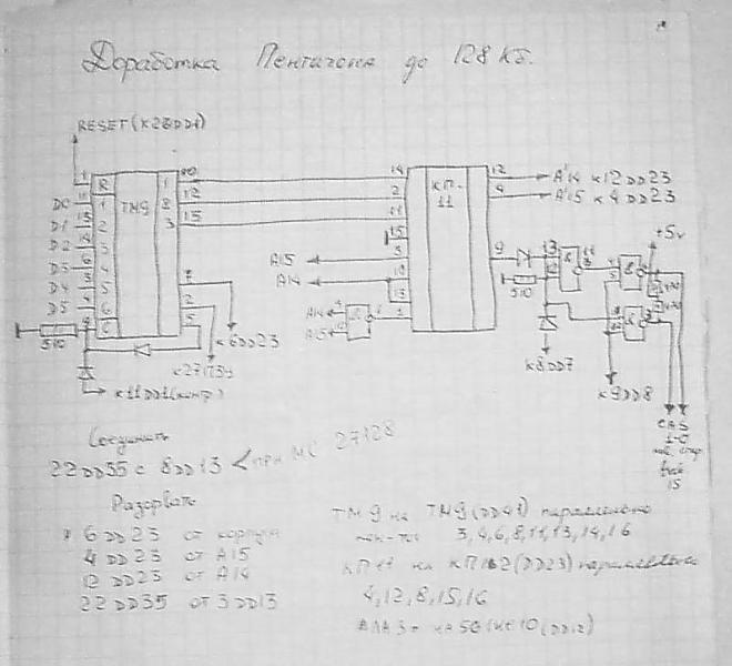

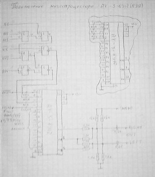

    Расширение до 128К и подключение AY(обеих типов).
    Схемы 100% рабочие, сам по ним собирал, остался рабочий экземпляр.
    Можете схемы получше сфотографировать, а то очень плохо видно ?
