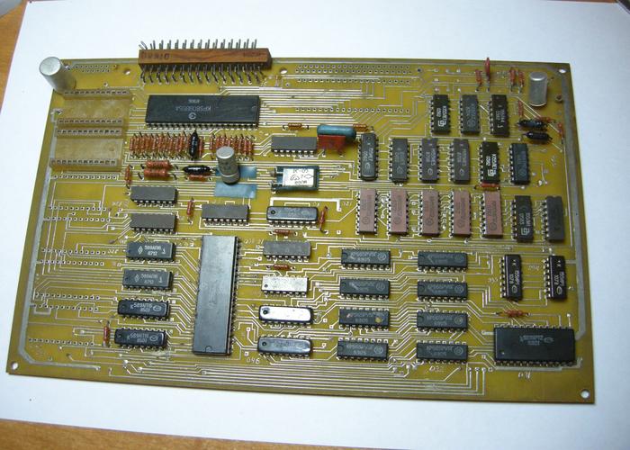

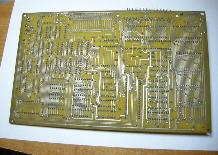

    По умолчанию Помогите опознать плату
    Нашлась в закромах плата, конденсаторы выломаны, нет двух микросхем в левом верхнем углу. Помогите определить от чего она.

  7. #66
    30.08.2009
    г. Луганск
    841
    похож на Специалиста

  9. #68
    30.08.2009
    г. Луганск
    841
    riogen, зайди в отечественные компы, специалист. Там много ссылок

    Компьютер этот - клон Специалиста, так называемый УЦА. Нормальной схемы нет. Ваши фотки поставлю на сайт, как лучшего качества.
