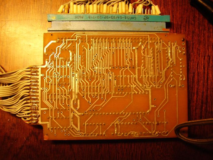

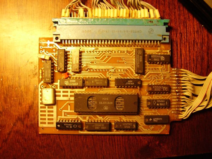

    Вот и мой контралер ! Посхеме ближе к 6 модели а по компановки к 4 модели! Подключал по 4 схеме. Работал отлично сечас реставрацией решил заняца Композита 48к .
