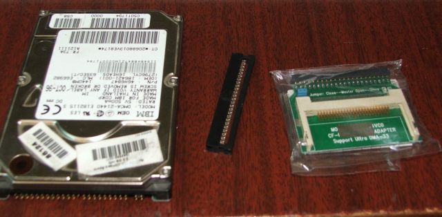

    Вот, наконец-то руки дошли, появилось три вещи - винт на 1.4 гб, разъем на 50 пинов и для компакт-флэши адаптор.
    Буду пробовать.
    Вот только не догоняю, сколько реально может видеть кикстарт?

    Кикстарт может видеть пространство в 4,3 гига. Используя IdeFix и фаловую систему SFS ИЛИ PFS3 можно подключить практически любого размера винт.

    ну и не забывай про ограничения самих файловых систем. при FFS вроде не может быть больше 2 гигов раздел.

    Ну что, купил сегодня CF на 4 гига, попробовал установить WB 3.1 - работает, винт тоже работает. Как ни странно, работать стал и Seagate ST9546A (на A1200), правда при включении почему-то не закрутился, после легкого щелчка завелся, видать подшипникам пришел писец.
    На А600 не пошло, т.к. там не пойдет WB 3.x, разве что 2.0, т.к. версия кикстарта 2.0.
    Вот еще один вопрос, а есть ли что-то получше этих WB? На дворе 21-й век, знаю что возможности Амиги выше, чем невзрачный ВБ. *scratch*
