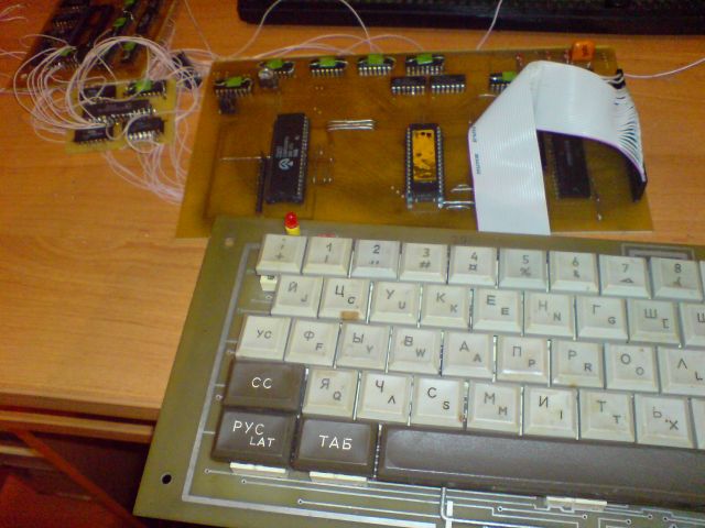

    Ко мне обратился владелец Вектора с установленным Z80:
    "Такая проблема на Векторе где установлен Z80 не работает Бэйсик V2.5 точнее ни один из Бэйсиков не работает, при этом другие программы (игры,монитор,Микродос) работают нормально. Подскажите с чем связано это явление."
    Я уточнил, какие бейсики он пробовал, какая схема включения Z80:
    "Дело в том что z80 я ставил сам своими знаниями а схем включения Кишинёвской, Омской я некогда не видел.Схема включения чемто похожа на Владимирский вариант. Пытался загружать: БэйсикV2.5 который встроен в загрущик 32Кб результат такой, При запуске просто синий экран, такой же результат в эмуляторе (Башкирия-2М эмулятор Вектора с z80). Если не разрешать установку палитры,то на экране как бы есть приглашение и курсор но вместо символов белые строки
    Загружал все Бэйсики картотеки Базис (кроме корветовского) с магнитофонного входа результат был такой: запускаеш появляется приглашение =>_ пишешь например какую нибудь строку даёшь команду RUN и он виснет пока не нажмёш Блк и Сброс, так же ведёт себя и команда LIST, а если набрать операторы COLOR,СIRCLE или OUT то выдаёт сообщение "НЕСООТВ. ДАННЫХ ОШИБКА". В принципе тоже самое получается в эмуляторе Вектора с Z80."
    Я попробовал запустить бейсик в эмуляторе b2m с z80 - действительно не работает.
    Кому-нибудь попадалась информация о том, что бейсик ведет себя неадекватно с z80? Есть какие-нибудь идеи, почему так происходит?

    А у Z80 в слове состояния есть сигнал STACK? У меня из-за T80 некоторая путаница в голове на предмет того, что было в настоящем Z80, а что просто недоделано в T80.
  3. #73
    07.08.2008
    8,424
    768
    2,374
    1,322 сообщений
    39 Post(s)
    Нет, STACK у Z80 нет. Его эмулировали, отлавливая коды команд обращения к стеку с использованием ПЗУ (тогда отлавливались все команды) или логики (тогда ловили push и pop и иногда xthl).
    Но с бейсиком проблема скорее всего либо с битом четности (который на z80 еще иногда и бит переполнения) или с DAA. Существовала версия бейсика для кишиневского адаптера z80, Tim0xA, может она есть у тебя в закромах? Можно было бы попытаться сравнить и посмотреть, что там подправили, если она просто так не пойдет без кишиневских наворотов.
    И шкурный вопрос - игрушки требующие z80 он не пробовал запускать?
    К слову, в ОСах, которые ты мне посылал, есть один требующий для работы z80 - dosd101m.rom, он стартует в b2m только в конфиге с z80.

    ivagor, "Kings Valley" не пошел, а "Macaroid" работает. Только что получил фотки. На фотках также видно самодельный адаптер z80 и как работает Бейсик. Надеюсь, что автор фоток к нам скоро присоединится.

    , самое главное - непонятно почему. А у этого человека AY есть? Может там палитра недопрограммировалась, но музыку слышно если пробел пару раз нажать?
    Цитата Сообщение от Tim0xA Посмотреть сообщение
    "Macaroid" работает
    , только на фотке цвет желтоватый, а задумывался (и в эмуляторе) белый, ну да это может это особенность освещения+фотоаппарата.
