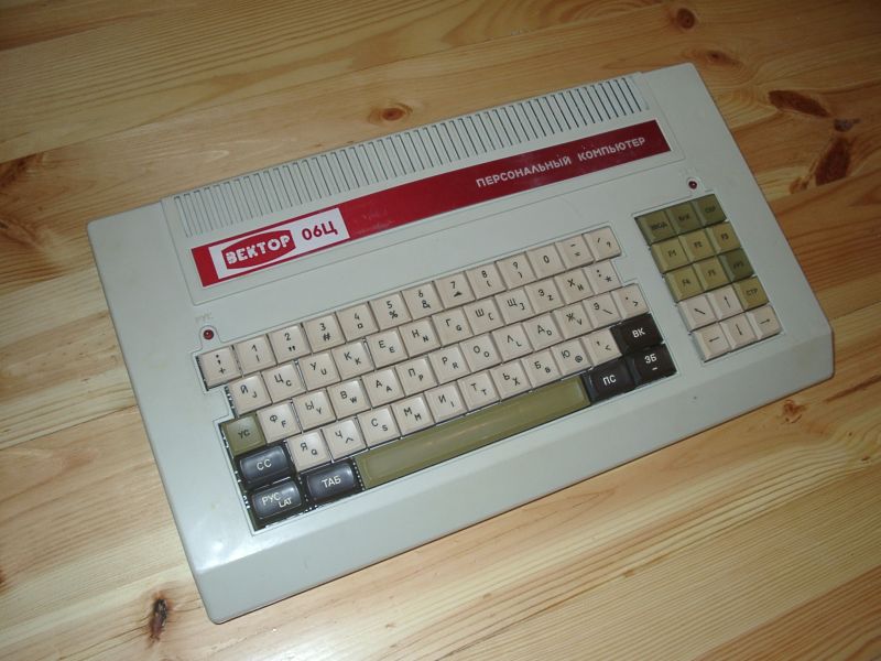

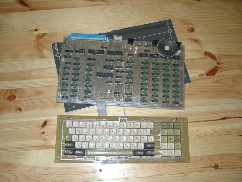

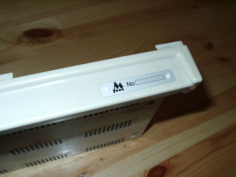

    Сегодня получил еще один "Вектор-06Ц". Не смог пройти мимо. Интересен окрас клавиш. У всех моих векторов квадратные клавиши одного цвета, а здесь намного симпатичнее. Год выпуска 1990, клавиатура герконовая. Прежний хозяин поставил маленький динамик вместо стандартной пищалки, сделал доработку против видимости лучей обратного хода и заменил шлейф клавиатуры. Все конденсаторы на месте, внутри состояние отличное, внешне - хорошее. Плата клавиатуры сделана на текстолите в два раза толще, чем обычно и соединена с основной платой длинным шлейфом. Интересен корпус. Снаружи - гладкая пластмасса, внутри черное шершавое покрытие. Вентиляционные отверстия выполнены в виде вставок. Кто производитель - неизвестно.

    Красавец какой!
    Я долгое время и не знал, что раскраски клавиатуры бывают другими. Для меня это канонический Вектор =)

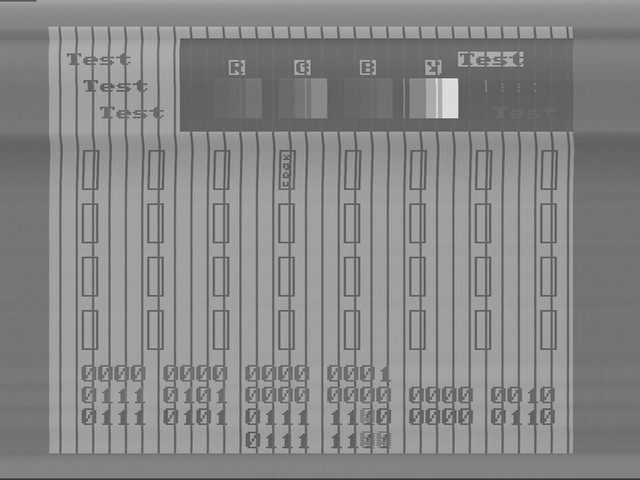

    Tim0xA
    Так этот вектор рабочий или надо чего-нибудь ремонтировать?
  11. #140
    Tim0xA
    Tim0xA
    Только-что сделал доработку узла ССИ. Запустил тест ТП. Как-минимум - неисправна одна из ОЗУ. Теперь нужно понять, какая из них, ведь в векторе ОЗУ-шки расположены по-другому. Как интерпретировать результат теста? Четвертая в левом ряду считая снизу или четвертая в правом ряду, считая сверху?
    В данной ситуации, судя по искажениям в области экрана, скорее всего это D76.
