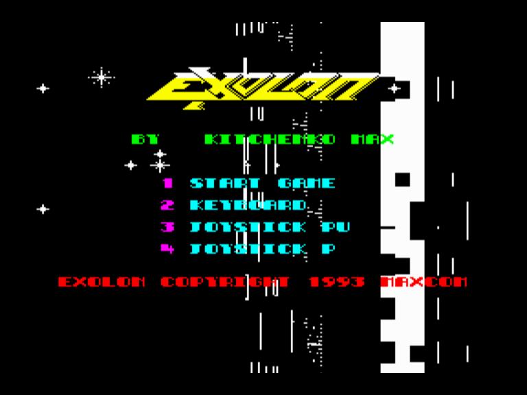

    Tim0xA
    Цитата Сообщение от maxkit Посмотреть сообщение
    Насчёт проблем с эмуляторами из-за Exolon'а - прошу прощения, но тогда я просто не думал, что когда-то кто-то будет это ещё и эмулировать.
    Кстати, проблемы с эмуляцией до сих пор остались. На скриншоте последняя версия VV 5.74
    Такое может быть если во время игры играться с различными опциями влияющими на виртуальное быстродействие, а так, у меня ни разу небыло глюка

    Tim0xA
    Тогда беру свои слова назад. На моем рабочем компе эмулятор сам по себе тормозит очень сильно, хотя принципиальное отличие рабочего компа от домашнего только в том, что в рабочем видеосистема интегрирована, а так они по уровню примерно одинаковы. Тормоза очень заметны когда работаешь в МикроДОС или Бейсик. Клавиши срабатывают через раз, иногда может проскочить несколько символов от одного нажатия.
    Для слабых компов есть режим Pixeling, он менее ресурсоемкий, High Quality тоже рекомендую выключить если включено, т.к. эта фишка имеет смысл только при включенном сглаживании в режиме Texturing и увеличивает загрузку процессора на ~20%. VSinc Тоже слегка увеличивает загрузку процессора.
