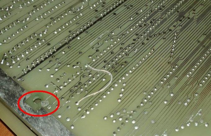

    Цитата Сообщение от dieron Посмотреть сообщение
    Не видел ни одной съемной микросхемы.
    Вот несколько фоток https://photos.app.goo.gl/xhZGPRkJbyotnn9W2
    Да, загрузчик заводской, впаян (на нём написано БК00 D05).
    На одной фотке заметил, что на нижней части платы, в месте где она была винтом прижата к корпусу, раздавлен припой на переходном отверстии, и этот припой почти касается общей шины питания. Это болезнь разводки, нужно почистить дорожки около пятаков крепления платы, посмотреть, что-бы они не замыкались и были чистыми (размазанный припой то-же формирует проводящий слой).
    На фото отметил про какие "пятаки" веду речь.
