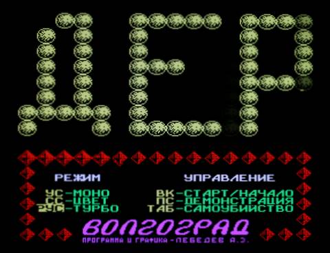

    Ни один из эмуляторов Вектора не запускает считавшуюся утерянной первую "черно-белую" версию игры "Болдер" (Лебедев).
    На Altera DE1 еще не испытывал.
    Я испытал. Если переименовать rom в com и запустить с дискеты -- не грузится, зависает видимо так же как и в эмуляторах. Прямо в память загружать не пробовал. Но с кассеты (saverom bolder.rom 100 -->) грузится отлично и запускается.

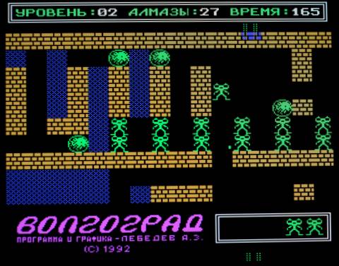

    Однако ж (кстати, почему это он "черно-белый Болдер"?) на втором уровне неподалеку от первой бабочки случился вот такой глюк (аттачмент). Игра как бы продолжается, но кайфа с нее после такого уже сильно меньше

    Tim0xA
    Есть идеи, почему Болдер оказался таким капризным?
    Кстати, я пробовал скомпилить исходники Болдера, которые идут в комплекте "Секреты Вектора" от Лебедева, в них чего-то не хватает. Конечный файл получается слишком коротким и неработоспособным.

    Трудно сказать. В моем Векторе время все подогнано тщательно: таймер отсчитывает ровно столько раз пока выполняются ровно такие-то команды, например. Важно ли это в данном случае я не знаю. Например, можно себе представить, что там рассчитано так, что прерывание возникает ровно перед тем, как процессор дотикивает до очередной инструкции DI и в случае, если все честно, проц на DI так и не попадает?

    В нецветном режиме "Турбо" прошел до 4-го уровня без глюков, где и помер по неопытности. За прохождение второго уровня был награжден сиськами (правда, такие же показывают в конце игры по любому).
