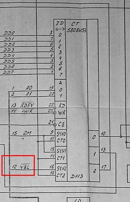

    Правда ли, что были такие варианты Корвета?
    в общем схемы подтверждают мою память
    во схема от оригинального корвета
    тут подается ~VBL
    а на схеме с моего сайта (МИКС) там ~HBL
    так что были два варианта ...

    Однако, кардинальное отличие: тактовая у второго канала либо 50Гц, либо 15625Гц. Как таймер, наверное, редко использовался.

    зато можно точно узнать момент прохождения луча на нужной строке
    надо будет залезть в контур и посмотреть что там запаяно физически....
    и кстати цитата из techref
    Канал 2
    предназначен для генерации прерываний через фиксированные
    промежутки времени. На вход С канала 2 поступает сигнал HBL с
    периодом 65.6 мксек. Режим работы канала 2 задается по шине
    данных в регистре режима, а коэффициент деления частоты - в
    счетчике канала, адресуемых по линиям CSCT, А0, А1.
    дома гляну что в бумажной (оригинальной) версии
