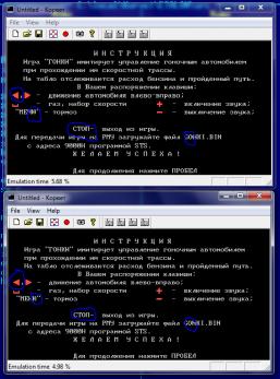

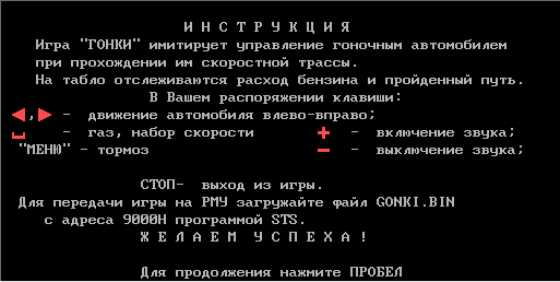

  9. #389
    16.09.2009
    г. Харьков
    1,466
    12 сообщений
    мини баг
    в корвете похоже размер экрана чуть чуть неправильно ставится
    см скриншот
    верхний эмулятор - по дефолту
    нижний - в меню выбрано 1:1
ID:	17648 Нажмите на изображение для увеличения.
    похоже экран чуть чуть больше и маштабируется ...
