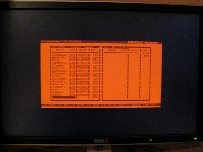

    b2m, обнаружил ошибку в эмуляторе.
    при переходе в полноэкранный режим в режиме эмуляции specialist mx, цветовая схема эмулятора портится.
    подозреваю что это какаято несовместимость эмулятора с семёркой.
    По-умолчанию, в полноэкранном режиме используется 256-цветный режим, и при этом система вынуждена идти на компромисс: позволить перепрограммировать палитру или оставить какие-то цвета зарезервированными. Вообще, использование этого режима - анахронизм, мне раньше казалось, что в этом режиме эмуляция экрана будет быстрее, т.к. меньший объём данных приходится каждый раз обновлять.
    В конфиге можно строго задать режим, попробуй в начале конфига добавить строчку:
    main.fullscreen=1280x1024x16
    И посмотри, исправилась ли ситуация. Если да, то сделаю по-умолчанию 16-битную глубину цвета.

    не помогло.
    экран в спциалисте мх вместо синего в полноэкранном режиме становится красным.
    попробовал проверить другие эмуляторы такие как VV и некоторые другие, проблем с цветом в фулскрине нет.

    не помогло
    А размер экрана изменился? У тебя вообще возможен режим 1280x1024 65536 цветов?

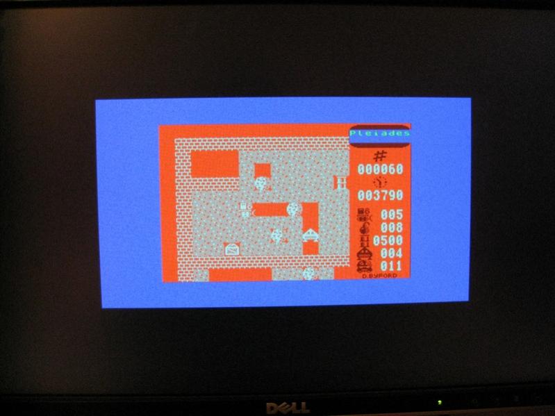

    у меня семёрка 64-битная, здесь вообще нету выбора 16 или 32 бит цвета на рабочий стол.
    размер экрана в фулскрине не изменился.
    получился этакий красный прямоугольник в чёрном экране.

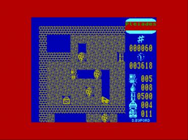

    в окне всё нормально отображается, а как перехожу в фулскрин вот такая беда
    первая и вторая картинки сфоткал монитор чтоб видно было кривые цвета.
    картинка №3 это уже снимок из окна (нормальный).

    блин, оригинально...
    оказывается всему виной кривой проводник винды.
    если запустить эмулятор из под семёрки через вот этот батник то всё нормально показывает, цвета не корёжатся.
    правда вот размер из фулскрина почемуто всё равно не меняется 640х480 остаётся.
