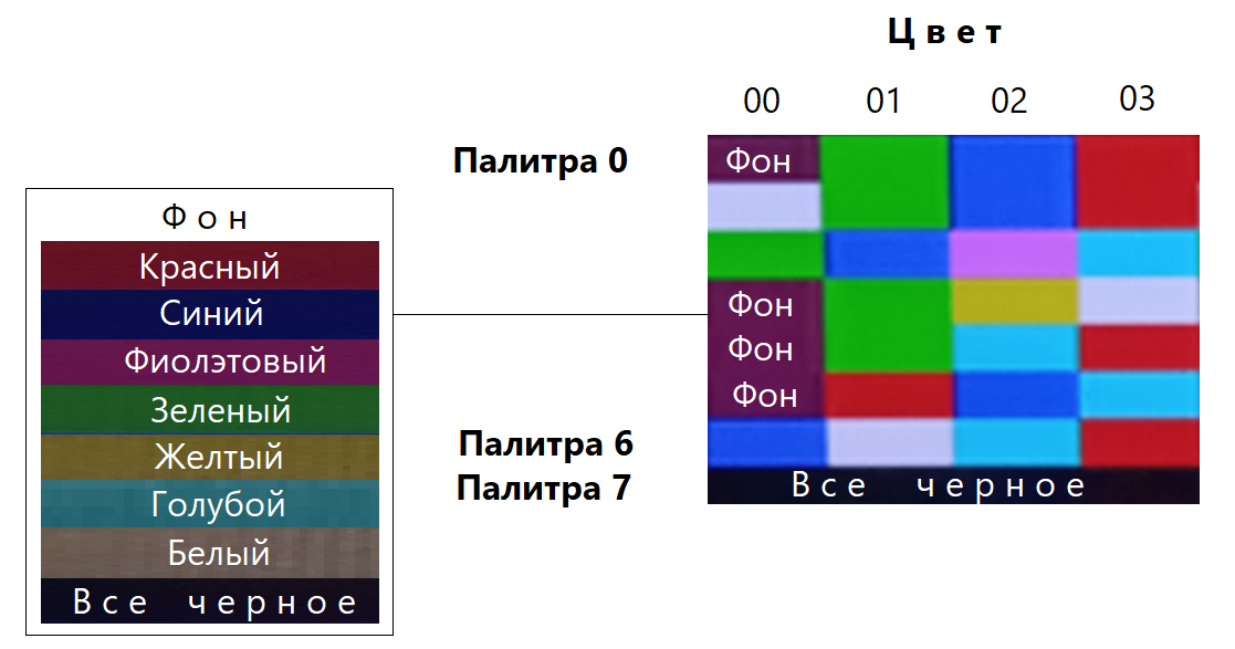

    Нет. Можешь написать прогу, чтобы она показывала все палитры (т.е. показывала номер, который выводится в порт, и включала эту палитру)? А потом всё сфоткать.
    Ну и для цвета фона тоже.
    Хотя, у тебя уже вроде есть прога для вывода в порт, можешь её использовать.

    Сделаю. Пока есть памятка (себе самому):

    ivagor, голосования не было. Это я тут развожу смуту, т.к. цвета, устанавливаемые REL.8 при старте, ну совсем уж неприглядные.
    Может, конечно, они подогнаны под не-журнальную перепайку.
    Потому я и спросил, нельзя ли переброс выходов R, G, B сделать через конфиг.

    ivagor, мне нужно поднапрячься и загрузить небезызвестный кораблик в REL8. Если цвета будут варварскими, то, выходит, REL8 неканонична и на ее цвета можно смело наплевать.
    Update. Сломалось что-то в REL8 в части рисования ESC-последовательностями. Вместо кораблика рисуется невнятная каша и выводится HEX-дамп.

    tnt23, задекларирую, что не считаю REL8 (и все, что с ним связано) не тру и порождением зла. Мое видение - REL8 не вместо авторского варианта, а вместе с ним, просится в отдельный конфиг.
    Понятно, значит надо выносить палитру в конфиг.
