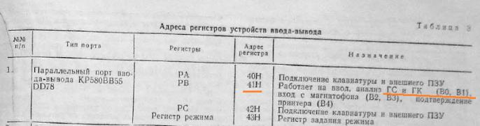

    Напряг свои телепатические способности и у меня появилось смутное ощущение, что tnt23 скорее про поддержку в эмуляторе двух младших бит порта 41h (или хотя бы одного из них, который про кадр).
    Да, я про это самое. Сейчас приходится переключаться между двумя версиями кода, одна для реала с обычным ожиданием гасящего импульса, вторая для эмулятора без (и там времянки другие получаются).
    Кстати, откуда пришла информация про эти биты? Я когда делал Океан, судя по всему, не нашёл их описания.
    Из журнальной статьи:
