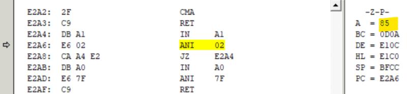

    b2m, можешь подсказать, что нужно прописать в конфиге для доступа к эмулируемому интерфейсу RS-232 через TCPIP?

    Как вообще все это работает? Что такое netid, connect?
    PS нашел пример в сообщении #post761141, попробую
    PSS Речь об "Океане-240". Передача байта из эмулятора в сокет работает, по крайней мере без проверки регистра статуса ВВ51, просто запись в регистр данных.
    А вот с приемом засада. Стандартная процедура BIOS по приему символа из ВВ51 крутится в цикле чтения регистра статуса, ожидая установки бита 1 (RxRDY):
Название:	Screenshot 2025-09-18 095255.jpg

    b2m, понял, спасибо. А почему может не устанавливаться бит готовности RxRDY в регистре статуса ВВ51?
    - но получает все время значение 0x85
  9. #828

    отсутствие готовности - это когда символ принят только частично, и считывать смысла нет. А у меня всегда байтами передаётся
    В случае TCP соединения (я хожу телнетом) символ скорее всего принимается целиком. И еще, даже если я проигнорирую бит готовности в регистре статуса, из регистра данных всегда читается 0х03.
    Или ты имеешь ввиду, когда буфер пуст и читать нечего?
    Когда буфер пуст, тут понятно, что данных нет. Но если символ был принят с линии, он должен по идее храниться в регистре данных до того, как его считает процессор, при этом RxRDY должен взвестись в 1, насколько я понимаю.
    Сервер у меня запускается первым (стартую эмулятор), потом подцепляюсь к порту 15015 телнетом. Исправно получаю от эмулятора символ "1" где-то через секунду после соединения.
    Это тот самый netid. То есть соединение у тебя есть. И что, если в телнете что-то написать, порт статуса не меняется? Странно.
    А ты в отладчике смотришь? Может у тебя в окне дампа порты отображаются и символ при отображении съедается?
