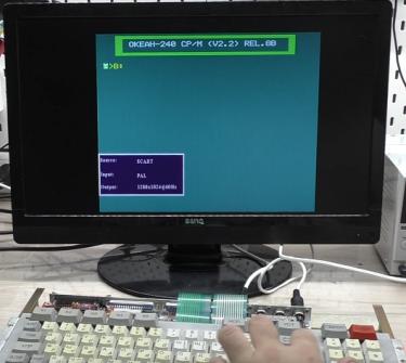

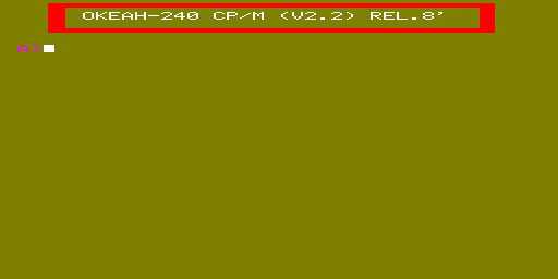

    b2m, есть ли возможность перетасовать биты цвета для "Океана-240" через конфигурацию?
    Сейчас с конфигом по умолчанию имеем такие слезоточивые цвета:
    На реале вроде бы они более щадящие:

    Нет. Можешь написать прогу, чтобы она показывала все палитры (т.е. показывала номер, который выводится в порт, и включала эту палитру)? А потом всё сфоткать.
    Ну и для цвета фона тоже.
    Хотя, у тебя уже вроде есть прога для вывода в порт, можешь её использовать.

    ivagor, голосования не было. Это я тут развожу смуту, т.к. цвета, устанавливаемые REL.8 при старте, ну совсем уж неприглядные.
    Может, конечно, они подогнаны под не-журнальную перепайку.
    Потому я и спросил, нельзя ли переброс выходов R, G, B сделать через конфиг.
