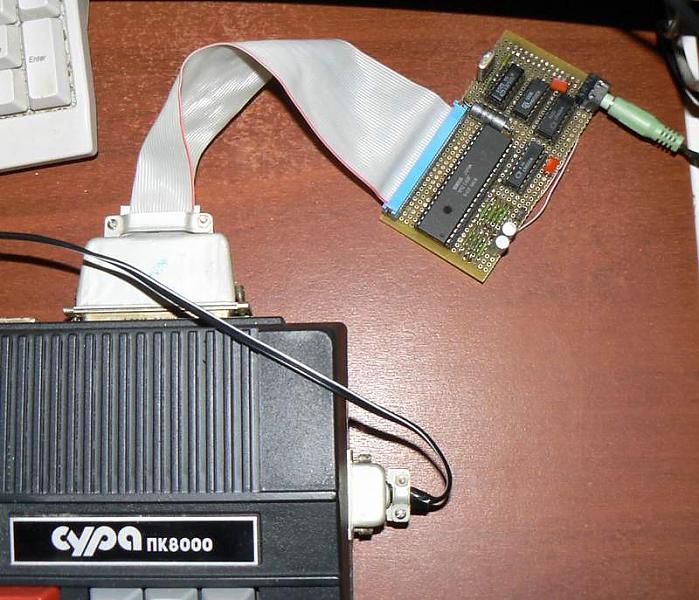

    Все свершилось сие деяние, ПК8000 обрел AY звук.
    Пусть пока не нашли подтверждение о реальном способе подключения, но пока предложу железную реализацию платы "Sound Tracker" с компьютера "Вектор".
    Загрузил музычку из Sokoban - старая добрая спековская музыка
    На фото сама плата и в подключенном состоянии. Пока плата на макетке (МГТФ рулит).
    И прилагаю схему платы. Схему кабеля выложу попозже - не рисовал еще.
    Поздравляю.
    Можно поподробнее, как оно все тут взаимодействует (то есть как программа используя X1 расширение, посылает на "Sound Tracker" команды для звука)
    Интересно в эмуляторе b2m конфигурация Vesta AY от ivagor'a отражает твою железную реализацию, или тут совсем по-другому?
    (еще бы найти разъем для X1)

    Цитата Сообщение от XobbiMan Посмотреть сообщение
    Поздравляю.
    Исходники проги(модуль поигрывателя Sound Tracker) были выложены раньше. Взаимодействие проиходит по 14h и 15h портам, обычными командами OUT: out 14h или out 15h.
    Разъемы такие можно найти либо на барахолке, либо в магазинах, торгующими радиодеталями(иногда попадаются). Либо в интернет- магазинах. Я лично успел ухватить последний в магазине радиодеталей у себя в городе. Называется разъем РП15-50Ш. Переходник я сделал специально, чтобы не распаивать каждый раз трехрядный разъем.
    Mick,
    Ясно
    А как звук, похоже, что эмулятор выдает (я просто смутно помню спектрум-музыку)?
    Звук как в эмуляторе , но живой. Эмулятор достаточно точно передает AY звук, по крайней мере для меня. Еще раз b2m большой респект за эмулятор.
