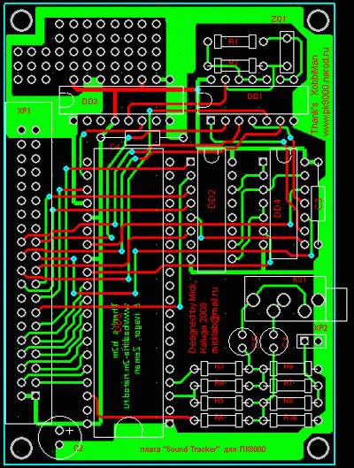

    Сегодня проверил сей девайсик на Весте - тоже работает без проблем.
    Вот, как обещано, выкладываю схему на кабель переходник.

    Ну и на затравку рисунок печатной платы. Я не ставил задачу запихать в один слой. Что из этого получилось смотрите на рисунке(немного смазанный поучился).
    Позже как соберу все в кучу - выложу весь проект.

    Mick,
    Я вот спросить хотел, если я слеплю всю плату по твоей схеме, одной схемки мне хватит или еще что-то надо? (я просто не особо представляю как Sound Tracker работает) Конечно, надо еще постараться все деталки найти. Но очень радует что ПК8000 получает вторую жизнь - особенно качественный звук.

    Эта плата повторяет ту, что была собрана на макетке, только эта разведена - чтобы было все по взрослому. Для этого варианта необходим кабель-преходник. Можно обойтись без него, если распаять один из концов прямо на плате. Но я делал специально так - вдруг еще какую железяку прикрутить надо - а кабель ухе готов
    Ну и как говориться - правильно собранная схема начнет работать сразу. Ну а дальше только программная часть
    Название Sound Tracker никаким образом не привязано к железу, так дань прототипу c Вектора.
    Детальки там все легко доступные, кроме может муз. сопроцессора, хотя тоже доставаем.
