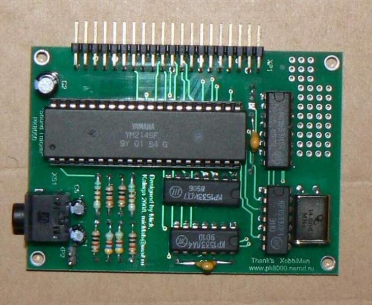

    Вот я разродился второй версией AY платы с применением PALки.
    Плюс - будет работать как с прямой адресацией(ПК8000), так и с инверсной(Вектор). Это достигается путем изменения состояния перемычки. Порты те же - 14h и 15h.
    Правда пока теория - надо собрать и проверить. Пока не рисовал шину AY BUS, так как что рисовать я не знаю
    В архивчике схемка и прошивка - пока теория
    Высказываемся.

    В первом посте выложил проект порта проигрывателя музыкального модуля Sound Tracker, заточил под ассеблер который там тоже лежит.

    И Sound Tracker обрел себе зелененькую платку. Думаю после сборки и настройки стоить обновить на сайте вид девайса.
    Чуть погодя выложу скан платки 2 версии. Отличие, предполагается что будет работать и на Векторе(применена ATF16V8).
    Собственно и вторая версия тут же лежит вторым архивчиком.

    Первая версия собрана, осталось опробовать и можно буде на сайте выкладывать проект
