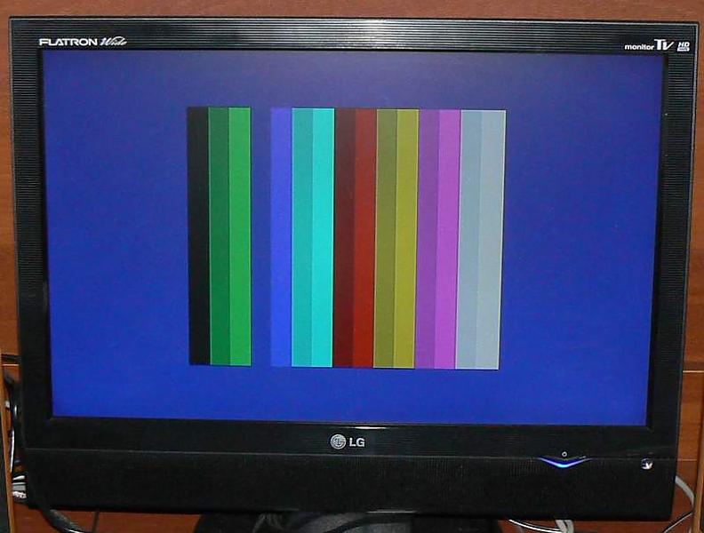

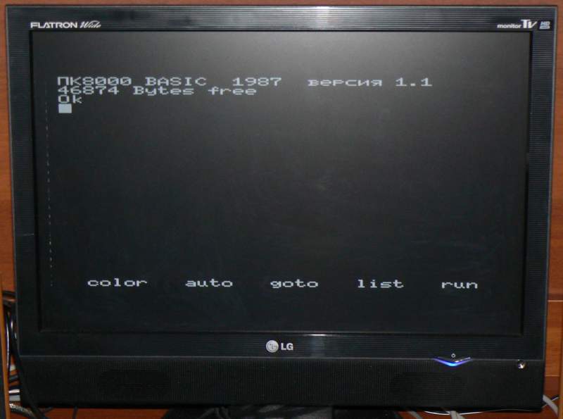

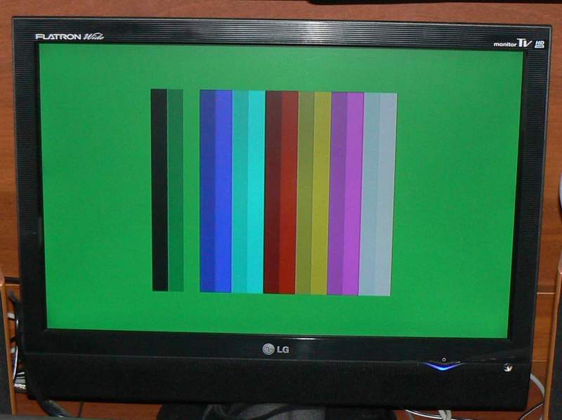

    Вообщем заборол я скарт и Весту.
    В качестве доказательства смотрите ниже фотки.
    На экране в левом углу есть артефакт. Я не знаю чей ли косяк, а может какая микруха брешит. Но все же картинка есть. Как цветами рулить я пока не разбирался.

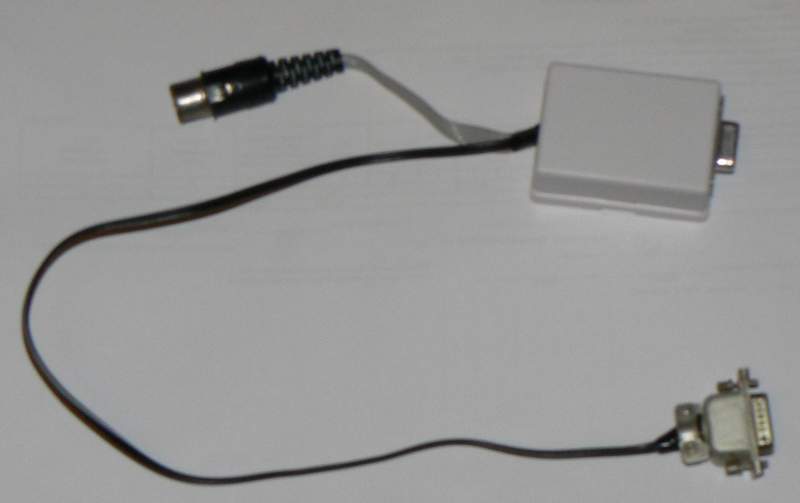

    Переходник достаточно прост:
    1 микруха-инвертор(ЛН1);
    4 транзистора КТ315;
    кучка резисторов.
    Вообщем особо не мудрствуя, я взял схему выходного каскада от своего Спека, запаял проводками на монтажке и запихнул все это в корпус от телефонной розетки Кстати сам скарт не показан. Это потому что у меня уже мой спек подключен по скарту при помощи переходника.
    Если интересна схема, кинусь завтра - уморился я уже.
