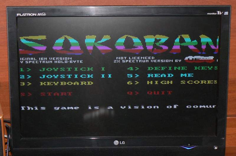

    Вопрос возник такой. Загрузив свою бегущу строку на экран получилось, что в экран то она не влазит(смотрим скриншот).
    Загрузил картинку в просмотрщик экранов - тоже такая же фигня. Вообщем по одному знакоместу(8 точек) как справа, так и слева скрыто.
    А в тесте, когда он лучики рисует, то вроде все влазит или он не в 2 режиме работает. Непонятно

    Ввиду всяких там экспериментов, проведенных над машиной Сура остается загадкой как они там физически синхрогенератор слобали, что графический реим кажется таким кривым. По логике текстовый режим, если его представить ввиде грфического, то должен иметь такое же разрешение 256x192(32символа в 24 строках). Но он тем не менее показывает хорошо. А графический режим расплющивает - делается узким(такое ощущение, что меняются частоты), и бордюра соответственно справа и слева нет. Тогда надо разбираться со схемой - на предмет, а нельзя ли доработать до нормального расположения. У кого какие мысли?

    38 Post(s)
    Mick
    А ты пробовал делать
    SCREEN 1
    WIDTH 32
    Скорее всего ты крайние символы и тут не увидишь.
    Т.е. проблема скорее всего с отображением обоих режимов с шириной 256 точек.

    Да это фигово будет, интересно а как раньше они видели весь режим в 256 точек. То что у них частота пикселе 5Мгц(то они такие толстые) -это я уже разобрался. Но вот как они так умудрились строчку забабахать пока загадка
    И у меня закрадывается такое подозрение, что проги, использующие граф режим учитывали эту несуразность и програмным методом как бы ограничивали видимую область.
    Хотя могу и ошибаться.
