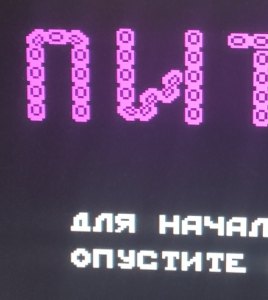

    У ПК8000 видеосигнал не совсем стандартный. Кадр 160 тактов (2.5 МГц) x 308 (не 312) строк, кадровая 50.73 Гц.

    Цитата Сообщение от cy6 Посмотреть сообщение
    Уже было.
    На указанных фото картинка далеко не идеал...
    1. Разная ширина пикселов компа в разных столбцах изображения. Этот артефакт выходит из-за несоответствия пиксельклока компа и пиксельклока захвата изображения в конвертере. Максимальное проявление будет при выводе на компе шахматки с шагом в один пиксель.
    2. Да и ещё жуткое мыло... Очень похоже, что это вина камеры/телефона...
    Что со схемой, посмотрели?
    Я "не осилил" по этой схеме определить коэффициент пересчёта по вертикали...
    Где конкретно? Покажите
    Пиксельклок с ПК
    Samsung S20, прекрасная камера
    Если у Вас есть ПК8000, то можете попробовать сами. Без плохих фото.
    В некоторых буквах вертикальные столбцы удвоенной ширины. Например на фото SCR0 начиная с самой верхней строки символов - правая сторона A в BASIC, I там же и еще много подобных примеров.
    Насколько это существенно каждый решает для себя, просто надо иметь в виду наличие этой особенности. Как по мне отображение всей активной ширины намного важнее и эту задачу устройство решает, еще и в цвете.
    Пиксельклок с ПК
    Если пиксельклок захвата с ПК8000, тогда остается пиксельклок вывода и его соотношение с разрешением матрицы монитора.
    Не такого, да и на фото не увидел, честно говоря. Любой пиксель с частотой захвата всегда отображается как 2 пикселя в разрешении VGA 640*480.
    А вот это да, но на современных мониторах пиксели 320*240 настолько большие, что выглядят хорошими такими четкими прямоугольниками
    Кому-то это нравится, кому-то - нет.
