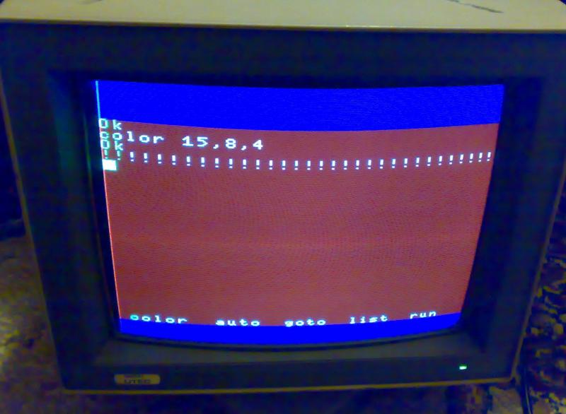

    Что-то у меня крыша едет от этой синхронизации. Как ни подстраивал LM1881, но так и не получил картинку. Выдернул со штырька провод кадровой развертки, чтобы снять осцилограмму и .... пилять, получил четкую картинку:

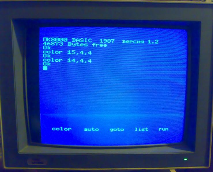

    При наличии белого цвета картинка подергивается, примерно раз в секунду. А в остальном вполне нормально. При смене видеорежима картинка рушится и начинает сильно дергаться. После прочтения заклятий, таскания моника по комнате, дергания проводов и прочих непонятных действий картинка опять стабилизируется:
    И как это понимать? Не, с LM1881 все ясно - либо она УГ, пригодное лишь для "правильных" телевизионных сигналов, либо я еще не все подстройки испробовал (а так оно и есть). Но как изображение синхронизируется лишь по строчной развертке?

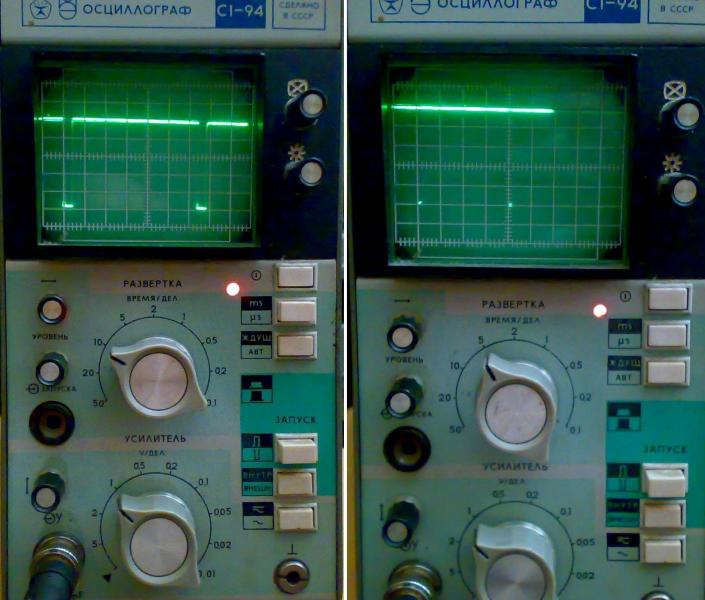

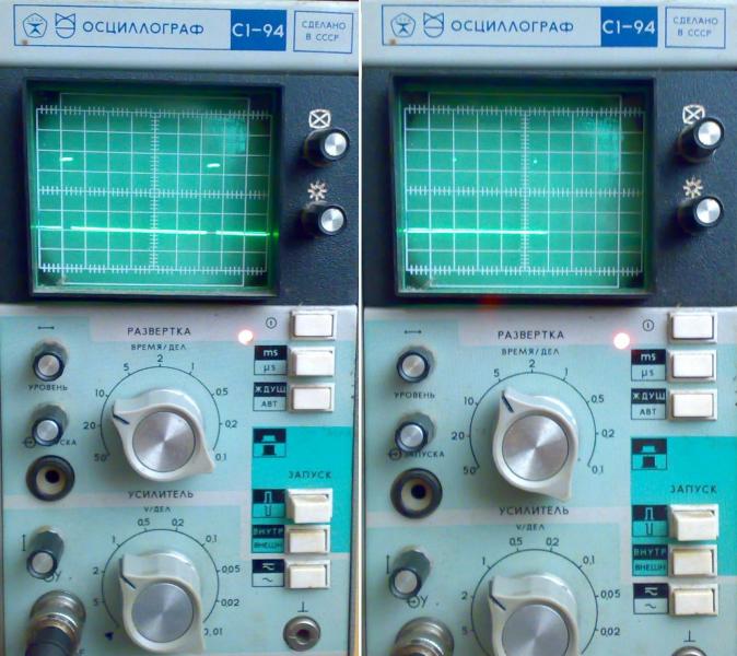

    Подстава оказалась там где не ждали На случай, если еще кто решит использовать эту микруху, выкладываю осцилограммы, из которых сразу стало ясно где подвох.
    Для начала снял с EGA-видеокарты:
    С lm1881:
    То есть lm1881 четко дает синхру, только инвертированную. С инвертером сразу все заработало:
    На фото плохо видно, но крайние левые символы немного искажены по цвету, наверное сказывается задержка синхры из-за преобразований. В режиме 0 крайние правые символы обрезаются примерно на 2-4 пикселя. Но в 1-м режиме, со строкой 32 символа, картинка четко в пределах экрана. А вот бокового бордюра действительно нет, ivagor был прав
