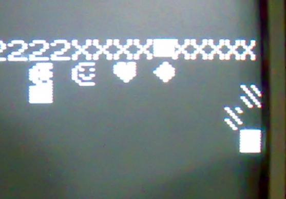

    Уточнил. Мои первые суждения были малость ошибочны. В скрин 1 изображение пиксель в пиксель вписывается в пределы экрана. В скрин 0 не только вписывается, но еще и остается справа 1-2 пикселя.
    В общем на мониках проблем с отображением нет.
    Непонятно только, где я увидел обрезание в первый раз...

    Про SCR1 понятно, а про SCR0 не совсем. Ты с "диагональным крестом" пробовал? Если да, то какой вариант был:
    1.
    1000000
    0100001
    0010010
    0001100
    0001100
    0010010
    0100001
    1000000
    2.
    10000001
    01000010
    00100100
    00011000
    00011000
    00100100
    01000010
    10000001
    3. Что-то другое (изобрази, если не сложно)

    Надо было сразу фоткать, вопросы бы отпали:
    Итого: 39*6 + 8 = 242 пикселя в отображаемой строке. Моник рулит
