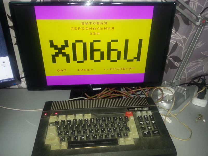

    У меня Хобби(т), с видеокартой от Суры, показывает по входу видео композитный (контакт один семиштырькового разъема на желтый тюльпан) совершенно нормально. Все 38 знакомест видны.
    Фото
    Телек Supra STV-LC24T850WL. На нем увы нет скарта, и я уже подумываю есть ли шанс когда либо увидеть на нем цветное изображение.

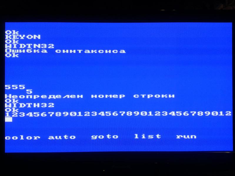

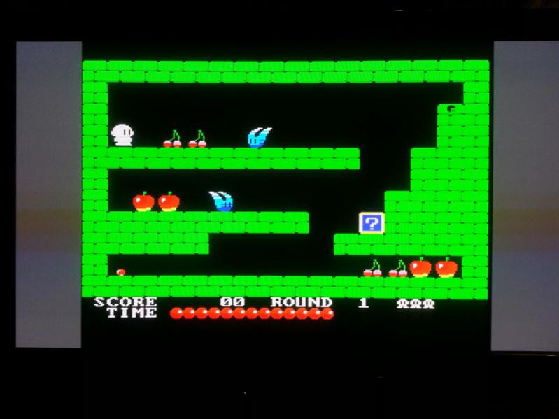

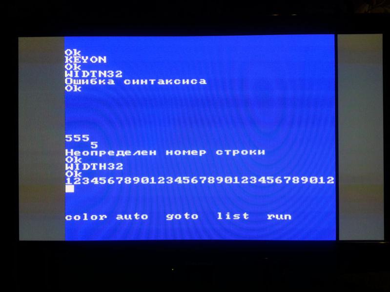

    Подключил сегодня свой ПК8002 к плазме. Подключение сделал через SCART. 12 вольт, которые идут от компа, завёл на 8 вывод и через 300 Ом на 16 вывод. Так как входное сопротивление по 16 выводу составляет 75 Ом, то, чтобы получить 3 В, сопротивление резистора на 16 вывод рассчитываем из пропорции 12/3=Х/75. По факту напряжение составило 2,7 В, чего для включения режима RGB на плазме хватает и нет опасности, что выгорит вход. Напряжение ниже рассчитанного, по причине того, что упало до 10,7 В напряжение, отдаваемое компом на 7 ногу разъёма RGB. Видимо 375 Ом - нагрузка существенная для выходов ТТЛШ-логики.
    Далее всё случилось также, как и предполагалось. Видимая область уехала влево за пределы растра на полтора символа. Нагуглил сервисное руководство от плазмы и изменил параметры размера по горизонтали и положение по горизонтали. Правда, регулировки пришлось выкрутить на максимум из того, что доступно в меню. Но по итогам получилось более, чем хорошо.

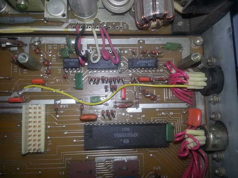

    Вечную проблему с питанием адаптера ТВ-приёмника решил следующим образом. Нога 1 разъёма "ТВ" X10:1 используется для вывода чёрно-белого видеосигнала, который формируется из RGB, HL и КССИ на основной большой плате.
    Вместо этого на вывод X10:1 подаём +12 В с шины на плате на вывод X10:1. Далее тащим этот сигнал проводом вдоль штатного кабеля к адаптеру ТВ-приёмника из комплекта поставки. К сожалению, внутри все провода используются, поэтому получается не так красиво, как хотелось бы.

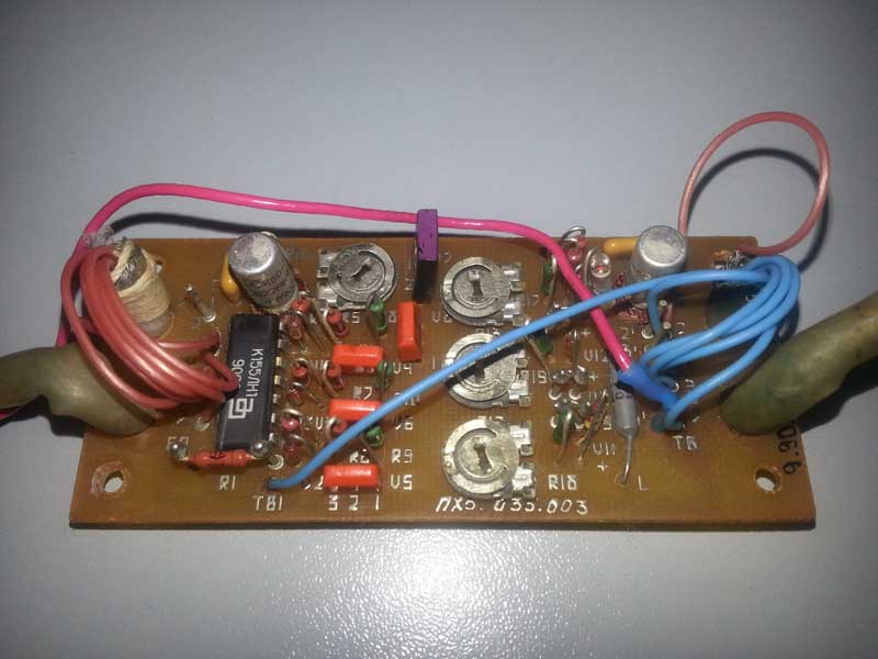

    Этот провод заводим внутрь адаптера ТВ-приёмника и припаиваем к точке 7' на плате. Её хорошо видно, потому что конструктивно она выполнена в виде стойки рядом с точкой подключения +12 В от телевизора.

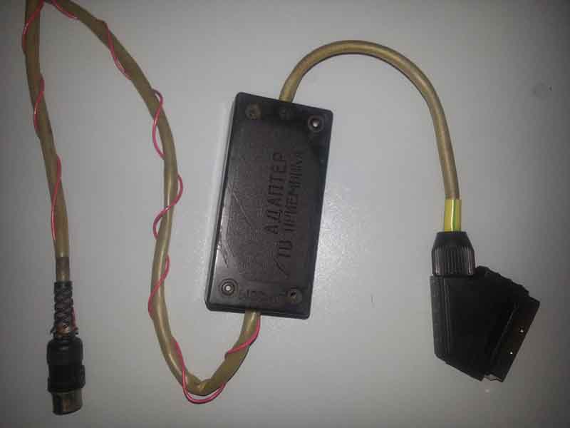

    Ну и далее вместо 7-штырькового ОНЦ-ВГ-11-7/16-В распаиваем SCART, соединяем внутри разъёма все необходимые Gnd, подаём +12 В на 8 контакт, на 16 контакт эти же +12 В, но через резистор 300 Ом.
    В итоге получаем, что при включении питания ПК, телевизор автоматически переходит в режим монитора, а при выключении ПК, так же возвращается в свой предыдущий режим. Очень удобно.
    Подстроечные резисторы на борту адаптера не только регулируют размах RGB, но и глубину контраста между ярким и тёмным оттенком каждого из цветов. С помощью них же выставляется баланс белого
    Ещё заметил, что каждый из каналов имеет различное качество сигнала. Чёрные буквы на синем фоне "размылены" наиболее сильно. Предполагаю, что это из-за преклонного возраста КТ315. Надо будет попробовать заменить их на что-нибудь менее шумящее.
