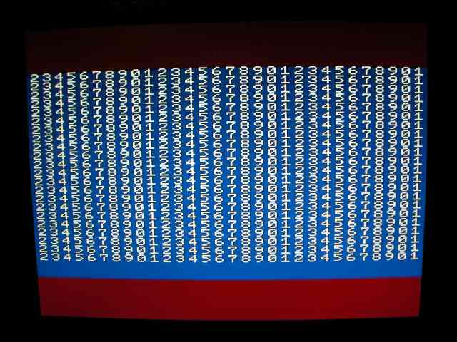

    А ты пробовал делать
    SCREEN 1
    WIDTH 32
    Скорее всего ты крайние символы и тут не увидишь.
    Т.е. проблема скорее всего с отображением обоих режимов с шириной 256 точек.
    Да это фигово будет, интересно а как раньше они видели весь режим в 256 точек. То что у них частота пикселе 5Мгц(то они такие толстые) -это я уже разобрался. Но вот как они так умудрились строчку забабахать пока загадка
    И у меня закрадывается такое подозрение, что проги, использующие граф режим учитывали эту несуразность и програмным методом как бы ограничивали видимую область.
    Хотя могу и ошибаться.

    А у тебя при
    SCREEN 1
    WIDTH 32
    крайние символы по бокам видны?
    при 5 МГц и 256 пикселах длительность экранной строки будет 51,2мкс + ~12мкс(синхра)=64мкс, т.е. бордюр в принципе невозможен. Такую длинную строку можно увидеть только на экране монитора, имеющего регулировку размера по горизонтали.
    Такая низкая частота пикселей обусловлена привязкой к частоте процессора и обьясняется стремлением хоть как-то сократить разницу в производительности видеопроцессора и CPU. Текстовый же режим для процессора многократно более лёгкий чем графика и в нём можно без особых тормозов поднять пиксельклок, поэтому текстовый режим и имеет бордюр. Но монитор всёж надо настраивать по графическому режиму так, чтоб растр не уходил за края видимого экрана, при этом в текстовом режиме экран будет маленьким. Так что программного ограничении тут не планировалось, просто надо правильно настроить монитор.

    Вот фотоотчет по этому вопросу
    - текст программы
    - как выглядит на эмуляторе
    - как выглядит на ТВ (первый и последний столбец не показывает, и это не от старости, я помню, что и при покупке крайние столбцы были не видны)

    У меня (я тогда был маленьким, правильнее будет "у моих родителей") был ч/б телевизор Юность-40x. Там регулировались: размеры по горизонтали и вертикали, положение изображения - вправо-влево, вверх-вниз. На чем-то подобном можно было бы увидеть "всё".
    XobbiMan
    Раз уж ты включил железку, может сделаешь:
    TOPBR3.RAR
    Загружать bload"TOPBR3"
    Запуск - как в предыдущих вариантах.
    Очень надеюсь, что будет видна вертикальная или хотя бы диагональная граница между зеленым и синим.
    Удобную оперативную регулировку длины строки пока не сделал. Между запусками можно поменять ячейку 0E061h. Исходно там 3, можно попробовать 2 или 4.
    При исходном значении ячейки E061 должно получиться примерно 120 строк от прерывания до изображения.
    подкрути в телевизоре размер по горизонтали, левое и правое скругление ЭЛТ должны обрезаться краями растра. Хочу напомнить, что компьютер древний и не рассчитан на то, что телевизор будет работать ещё и телевизором . Поэтому или постоянно крутите размер по горизонтали, либо выделите ему специальный телевизор
    Добавлено через 4 минуты
    эти регулировки есть практически во всех ЭЛТ телевизорах, но возможно придётся вскрывать корпус, а в TFT телевизорах - дык и вообще пользователю доступны все регулировки
    У меня LCD Monitor LG M228WA с TV-tuner, (с настройками не разбирался - может и возможно), соединен по RGB на скарт. Фотография получилась изогнутой из-за того что блмзко находился у экрана (негде в комнате развернуться) и у фотика неплохой широкоугольник.
