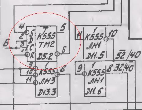

    Второй день бьюсь с ремонтом. При включении-косые чёрно-белые полосы по экрану. Вытаскиваю проц-то же самое. Проц как бы вобще не стартует. Изначально нашёл 2 битые микрухи по ША и ШД. Но видимо ещё что то сгорело. Логику всю проверил осциллом. Криминала не нашёл. Меня интересует, как формируется сигнал СЕ на ПЗУ. Там постоянно 1 висит. Цепи прохождения этого сигнала целые. А именно Д35 и Д34. На выводах 7,9 Д34 висят 1. От сюда есть активность на выводе 12 Д35 ВБР ОЗУ. Чтобы была активность на выводе 15 ВБР ПЗУ нужно, чтобы на выводах 1,2 Д35 были 0. А нули там будут, когда их ВВ55 выдаст. А чтобы она их выдала, её нужно сначала запрограммить. Для этого нужна активность на её WR. А там тоже стабильная 1. Судя по схеме, чтобы на WR ВВ55 был 0, нужно, чтобы был 0 на выходе WR проца, но там тоже стабильная 1.. Или 0 на 7 ноге Д8. Но эта микросхема целая. И строб на неё приходит.
    Я в замешательстве. Гуру ПК8000 отзовитесь! Объясните, как происходит старт сей чудо машины..
    Да, забыл написать. Такты на проц приходят.
    Ещё меня смутила стабильная 1 на входе INT проца. Может он все время в прерывание уходит и поэтому не пытается читать ПЗУ...
    К стати считал ПЛМ на программаторе. Домой прийду, выложу. А то вроде как я понял её не считывал никто? Если уже считано скажите, не буду выкладывать...

    Закончил сегодня ремонт этого аппарата. Напишу свои мытарства. Вдруг, кому пригодиться.
    Аппарат поступил нерабочим. При включении-белый экран (про полосы на экране-это я погорячился. Не туда телик подключил). На ресет реагировал, но деффект оставался. Как позже выяснилось, причина нерабочести-нет чтения ПЗУ (СЕ в стабильной 1).Попутно нашёл 2 битых микросхемы-буферов на ША и ШД. При раскурке схемы стало ясно, что чтение ПЗУ будет только тогда, когда микросхема Д33 (ВВ55) на биты А0 и А1 порта ввода вывода А выдаст 0. Но этого не происходило, так как программирование ВВ55 не происходит до чтения ПЗУ.. И получается какой то замкнутый круг.. Не программированная ВВ55 после ресета устанавливает свои порты А,В,С на ввод, что равносильно Z состоянию. Как известно из практики, подвешенная в воздухе нога в ТТЛ логике считывается как 1. Что здесь собственно и происходило. Микросхема Д34 (КП2) считывала с порта А ВВ55 еденицы, отчего на её выходах так же были еденицы. Следовательно, с дешифратора Д35 (ИД7) выходил активный сигнал с выхода 3 (нога 12). А для выбора ПЗУ нам нужно чтоб активным был выход 0 (нога 15). А для активности ноги 15 нужны нули на входах 1,2............................................... ...
    В общем, окончательно разозлившись, я решил принудительно смоделировать выбор ПЗУ. для этого я подтянул к корпусу через резюки 1К ноги 3,4 микросхемы Д33 (ВВ55), чтобы на дешифратор Д35 всё таки пришли долгожданные нули...
    И КОМП ЗАВЁЛСЯ!
    Подумал, может битая Д33...( скорее даже не битая, а контуженная. Ведь она работает после старта компа..) Заменил. Ничего не поменялось..
    В итоге оставил 2 подтягивающих резистора на битах А0 и А1 микры Д33, чтобы при старте или ресете с них считывались нули. А как я понял из схемы, это единственный вариант, при котором возможен старт компа.
    Я не в понятках. Как авторы компа задумывали.. Ведь у них старт компа происходит с незапрограммированной ВВ55, и каким то образом из порта А должно считаться нули.. Хотя по законам ТТЛ логики читается 1..
    ЗАГАДКА....

    Судя по схеме, за принудительный выбор ПЗУ отвечает триггер Д5.2, который сбрасывается при сбросе, и устанавливается после первого обращения к Д33. Скорее всего отвалилась дорожка к контакту 4 Д5.2.
    ---------- Post added at 12:22 ---------- Previous post was at 12:16 ----------
    Хорошо бы ещё проверить надёжность соединения контактов 6 Д5.2 и 1,15 Д34.
    Это вы по какой схеме смотрите? По моей схеме (http://pk8000.narod.ru/PK_Sura_kniga1234.7z Схема в книге 4) D5 это вобще счётчик, а не триггер..
    24.01.2008
    Уфа
    3,926
    105
    290
    216 сообщений
    Именно по схеме Суры и смотрел.
    Вот фрагмент:
