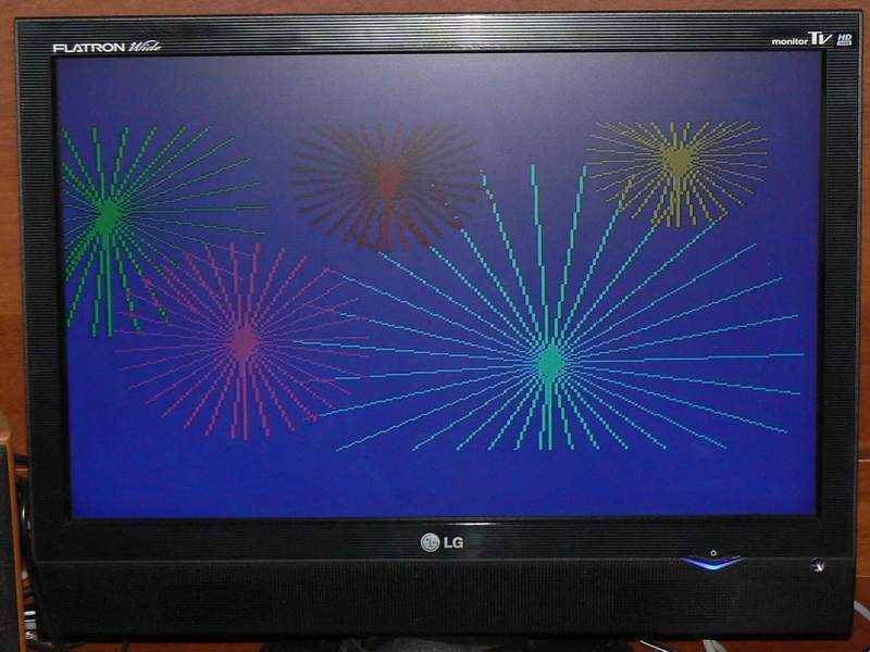

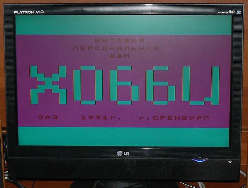

    Сегодня спаял проводки от нота к компику Сура. Попробовал два файла проверить. Это тест Хобби и звуковой тест от b2m. Чтож загрузилось и проигралось(звук тоже прошел).
    Ну и косяк конечно возник с градациями цвета - буду думать с номиналами резюков. Некоторые скриншотики. Надпись Хобби мерцала, фотик успел схватить в некоторой интересной цветовой гамме.
    Хотел записать ПЗУ. А вот программы звукозаписи подходящей не нашлось

    b2m
    warp похоже работает в режиме 1 (как и на msx), так что ему должны быть без разницы 92 и 93 (которые судя по color действительно инверсные), для него важны 90 и 91.
