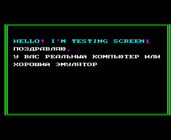

    На наших (двух) эмуляторах эта программка выводит совсем другую надпись
    Потому, что...
    при SCREEN1 запись в порты цвета A0...BF возможна только при активном сигнале "гашение" - порт 86h бит 4 равен 0
    Эти 3 пользователя(ей) поблагодарили DDp за это полезное сообщение:

    Экспериментально этот момент уже выявлялся, спасибо за подтверждение!
    На всякий случай уточню, что судя по "экспериментам" для успешной записи в РУ2 не обязательно принудительно записывать в порт признак гашения, вместо этого можно дождаться "естественного" гашения и в это время прописать в РУ2 нужные значения. Было бы здорово в эмуляторах поддержать и эту фичу, но тогда надо точно выявить области "естественного" гашения.
    На счёт "естественного" гашения сильно сомневаюсь. Одно из условий для активного сигнала записи в РУ2 - это 0 с порта 86h (на схеме элемент D13.3).
    т.е. только при условии 1) "гашение", 2) запись в порт(D14.3), 3) адрес порта(D27).
    Ну и добавлю, что при сбросе компьютера цвета режима screen1 (содержимое РУ2) не сбрасываются.

    Тогда остается объяснить, почему часть цветов в предварительной версии бейсика ПК8002 все же менялась при использовании неправильной процедуры (без принудительного гашения).
    А, пардон, там похоже меняется только цвет бордюра.

    Цитата Сообщение от DDp Посмотреть сообщение
    ...эта программка выводит совсем другую надпись
    Ещё одно "магическое сообщение". Объяснение в самом сообщении.

    С данным вопросом полегче, emu80 правильно отрабатывает.
    Еще желательно уточнить насчет двух младших бит порта 86h - там как в схеме: бит 0 - STR, бит 1 - BUSY или как в описании: только бит 0 - состояние печати?

    Добавлю по палитре. Если менять содержимое регистров в произвольное время, то на экране будет сильное мерцание. Менять их можно только во время прихода прерывания!
    В первых версиях моего файлового менеджера это хорошо заметно при вызове окна справки. Затем добавил в функцию установки палитры пару строк кода:
    ei
    hlt
    И мерцание исчезло. Рискну предположить, что эта особенность и легла в основу такого странного изменения палитры - через выделенный участок памяти.
    Кстати, этот эффект хорошо проэмулирован в EMU80. Собственно на нем впервые и заметил. Сначала думал на эмулятор, но потом убедился, что и на реале такие же мерцания.
    Ну все же можно запретить пзушный механизм переписывания и писать в РУ2 самостоятельно.

    Так речь как раз о самостоятельном изменении регистров. Если менять палитру через видеопамять, то мерцания нет, поскольку запись в регистры происходит во время прерывания.
