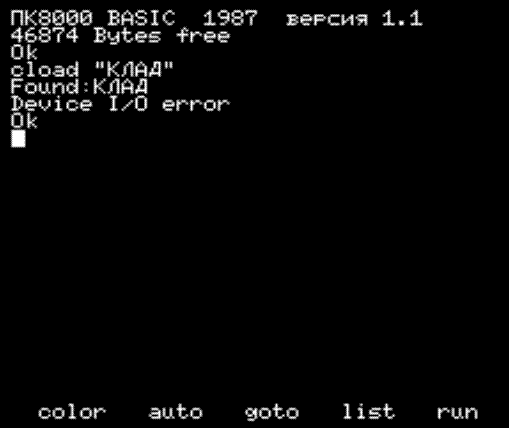

    Одну игру на Бейсик КЛАД пытался загрузить
    Результат радует, что заголовок считался
    Далее между заголовком и датой пустота - а с магнитофона шум, потому думаю и выдало ошибку
    WAV 2 minutes 10 мегабайт zipped:
    http://rapidshare.com/files/137048633/KLAD.zip.html

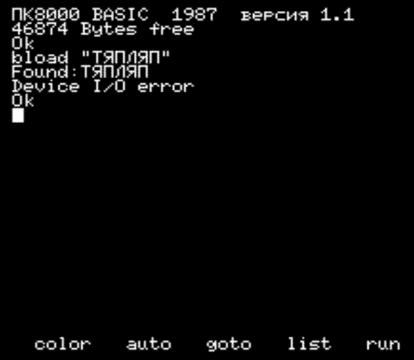

    Игра "ТЯПЛЯП" на асме - те же грабли (описание этих игр Mick выкладывал в доках СУРЫ)
    WAV 1 minute 3.5 мегабайт zipped:
    http://rapidshare.com/files/137051484/TJAPLJAP.zip.html
    Все записывал с GoldWave (Спасибо ZEMan)
    Может у Вас будут соображение как подкоректировать, или быть может нужен посвежее ПЗУ? Но ведь заголовок считался!!!
    Обновление:
    Попробывал записать старую музыку - искажения, и потом дошло, я снимал сигнал с магнитофонного выхода, а у него их этого выхода выходит уже усиленный сигнал, а для микрофонного входа - это много.
    Последний раз редактировалось XobbiMan; 13.08.2008 в 19:39.

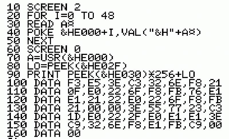

    А как насчет vspeed? Это же недолго и прояснило бы немного ситуацию.
    Я еще свой Хобби ПК8000 не подлючил к ТВ (сегодня собирался, но за кассеты почему-то присел).
    Как только подключу - запусщу
    Я даже распечал текст программы:
