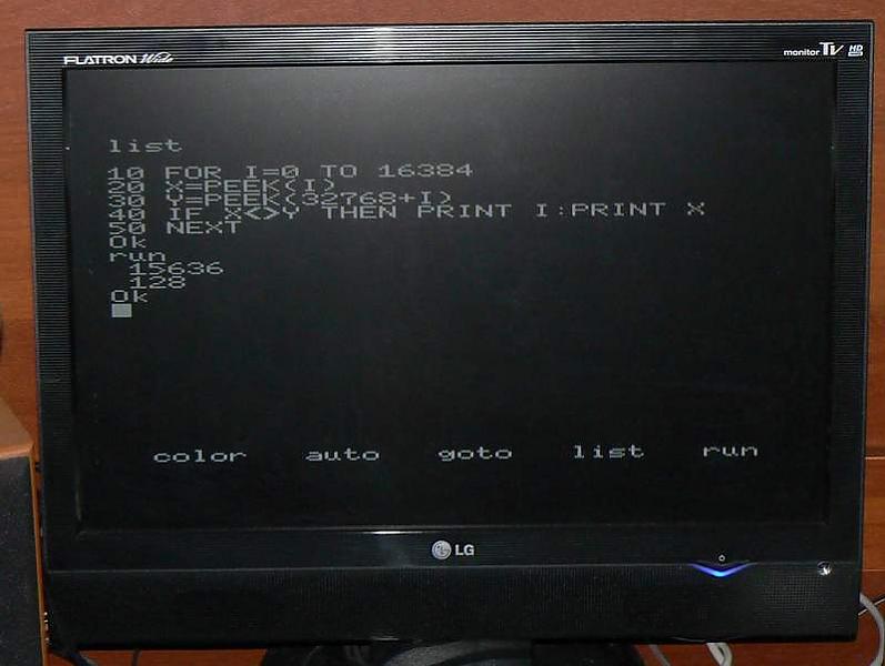

    Вобщем, как и в первый раз, не больше полкилобайта. Но эти первые полкила в точности повторяют xobbi.rom. Такое предложение: сделать наоборот. Вот файл, который нужно сконвертить в wav и загрузить на реальной Суре, а затем при помощи басика сравнить области 0000-3FFF и 8000-BFFF, и выдать на экран адреса и несовпадающие байты.
    Короче попробовал я сделать. Результат несовпадения один, а именно
    в Суре: адрес 15636 содержимое ПЗУ = 128
    Скриншотик предоставлен. Можно попробовать его исправить в ПЗУ Хобби и попробовать в эмуле тест.
    Сейчас посмотрел ячейку по адресу 32768+15636, тама 144
    Я так и думал: у Суры и Хобби один и тот же БИОС. А несовпадающий байтик - это тот самый байт в знакогенераторе, который, как я полагал, ошибочный в БИОСе, присланном XobbiMan. Это буква гамма (похожа на большую русскую Г), и точка посередине там совсем ни к чему.
    Интересно, в чем же там разница - в один байт.... что он делает
    b2m, реально разобраться?
    И это вся разница? Значит несмертельно.
    Может можно поменять в биосе байт - и назвать его sura.rom и выложить тут

    Может у тебя прочиталось с ошибкой, как подключишь - запусти тест и узнаешь битое ПЗУ или нет.

    Наверное, я что-то пропустил. Был rom Хобби, Mick при сравнении нашел ошибку по адресу 3d14 (было 90 должно быть 80), после исправления проходит бейсиковский тест. Почему исправленный rom Хобби должен называться sura.rom?
