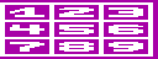

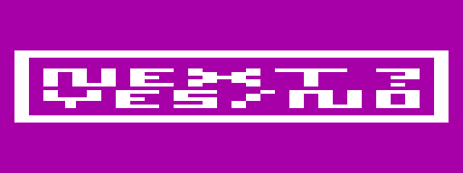

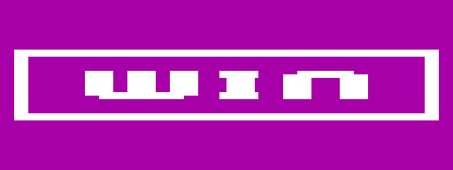

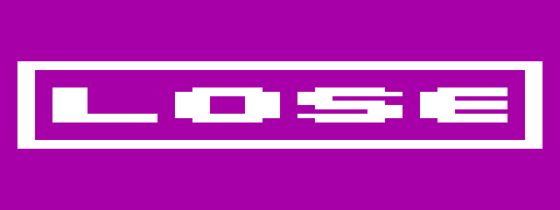

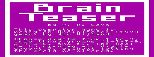

    Lightbulb Brain Teaser
ID:	83097 Нажмите на изображение для увеличения.
ID:	83098 Нажмите на изображение для увеличения.
ID:	83099 Нажмите на изображение для увеличения.
ID:	83100 Нажмите на изображение для увеличения.
    Эта компьютерная игра основана на «BrainTeaser» от Wim Nijland. Выбирайте доступные цифры от «1» до «9», разделяющиеся по методу реагирования на три группы («1-3-7-9», «2-4-6-8» и «5»). Цель — отобразить все цифры, кроме «5». Только следите, чтобы поле полностью не очистилось.
    Скачивание: исходный код — bt-bas.7z, кассетная лента — bt-cas.7z, звуковой файл — bt-wav.7z
