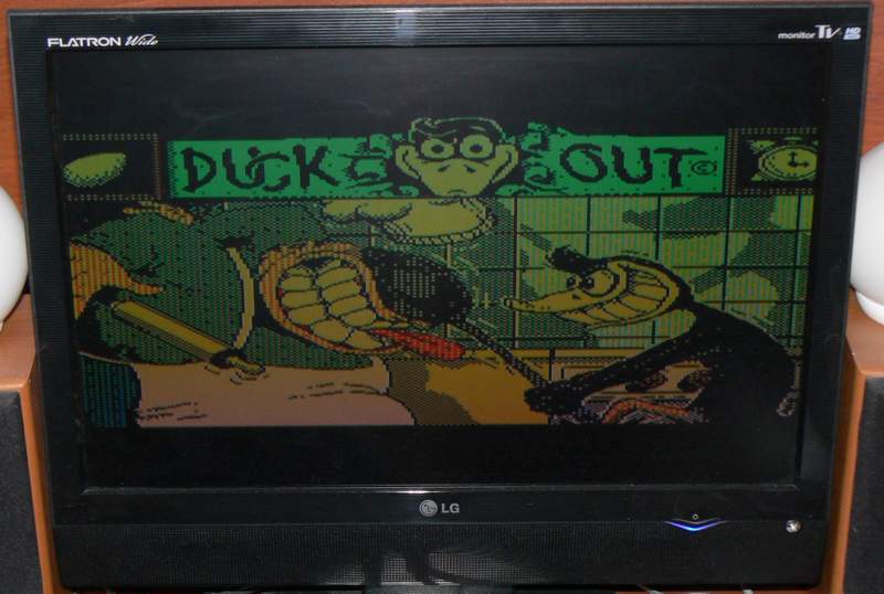

    В 3col реализован эффект, который, насколько я знаю, на спектруме назывался(ется) 3-color. Картинка раскладывается на 3 составляющие - R,G,B и эти составляющие показываются на экране поочередно через 1/50 сек.
    Фишка - можно показать 8цветную картинку без ограничений на раскраску атрибутами (т.е. каждая точка может быть своим цветом).
    Недостаток - т.к. фактическая частота вывода "полных картинок" получается примерно 16,67 Гц, то мигание очень сильно заметно.
    Особенности реализации - в отличие от спектрума, у которого max 2 экранные области (у 128го), у ПК8000 - до 4х, поэтому просто выводим в 3 экранные области нужный рисунок нужным цветом и по прерыванию переключаем (в отличие от спека быстродействие процессора не критично).

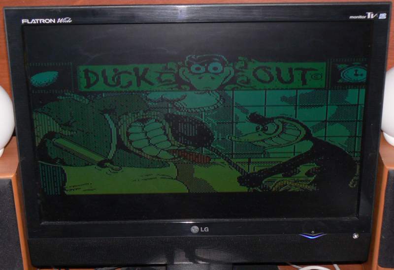

    Здорово, что у тебя получилось сделать фотки!
    Есть мнение, что не хватает яркости, поэтому добавил переключение яркости пробелом, для выхода в бейсик нужно нажать СТОП.
    Попробовал. Скажем яркость заметна, но смотреть лучше без повышенной яркости. А для фотика наоборот Мерцалка заметна.
    Итак скришоты: справа c яркостью, слева без яркости

    "яркая" фотка выглядит почти хорошо , хотя понятно, что когда смотришь на ТВ, мигание напрягает.
