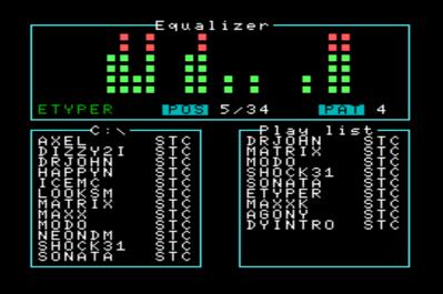

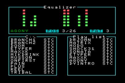

    Дописал плеер под AY-адаптер.
    Пока не решил вопрос выбора не читаемых дисков и скорее всего отсутствие дискеты в приводе завершится печально. В остальном все работает.
    Исходники прилагаются.
    Похвально, но как бы неполохо было прицепить и готовый образ дискеты, чтобы к лямулятору без дополнительных телодвижений цеплять можно было.
    И еще тут мысль пришла, что раз ПК8000 делали по образу и подобию MSX, то и порты AY скорее всего тоже были бы теми же что и в MSX.
    Я раньше по особому не знанию прицепил на Векторовские 14h и 15h.
    Насколько помню, это уже обсуждали несколько лет назад. В ПК8000 порты msxного AY заняты 155РУ2

    Насколько помню, это уже обсуждали несколько лет назад. В ПК8000 на портах msxного AY сидят 155РУ2
    Все пора мемориум пить - совсем уже все забывать стал.
    Вот собственно вопрос и исчерпался
