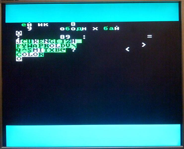

    Немного получше и кажется проблема понятна.
    При старте:

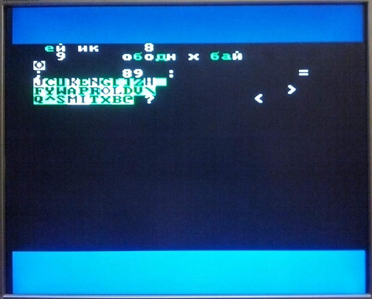

    Все символы (слева в нижнем регистре, правее - в верхнем):

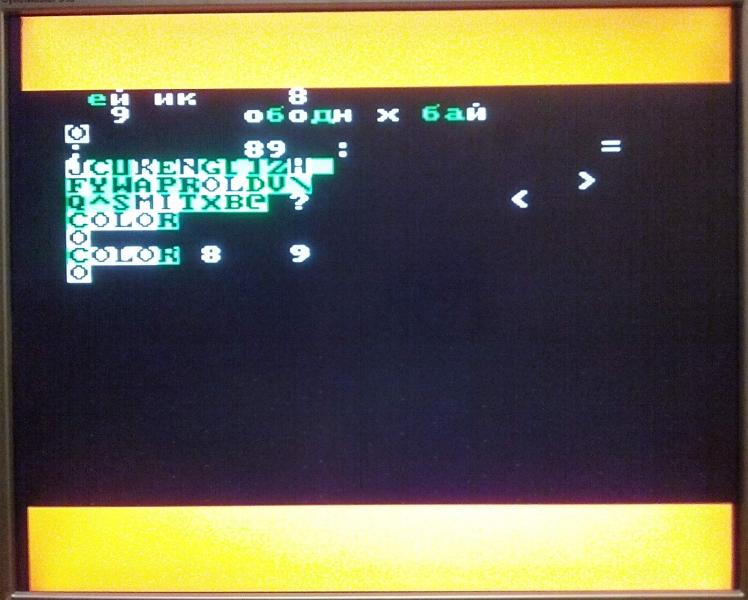

    COLOR:

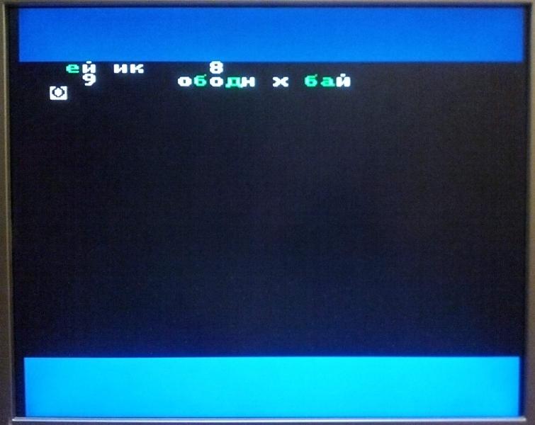

    еще COLOR (бордюр на самом деле красный, это мой фотик дальтонизмом страдает):
    Меняется цвет бордюра, а фон и цвет символов без изменений. Очевидно проблема в самой COLOR.

    У меня было предположение, что на программируемость может влиять текущий режим. Похоже, что еще влияют (и очень сильно) тайминги. В своих худших проявлениях вектор и ПК8000 похожи. Надо делать тест.
    Цитата Сообщение от DemonId7 Посмотреть сообщение
    еще COLOR
    Специально для screen 1 на ПК8000 (где он должен работать совсем иначе, чем на ПК8002) я COLOR не патчил. В screen 2 COLOR действует нормально, но работать в режиме редактирования в screen 2, как и на msx, нельзя, т.к. он графический.
    Все, до меня дошло, можно и без знания и соблюдения таймингов уверенно программировать РУ2.
