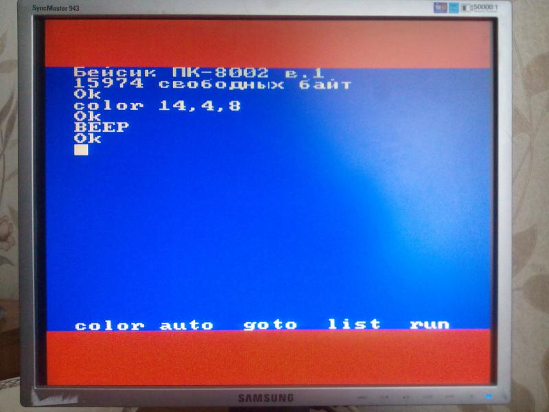

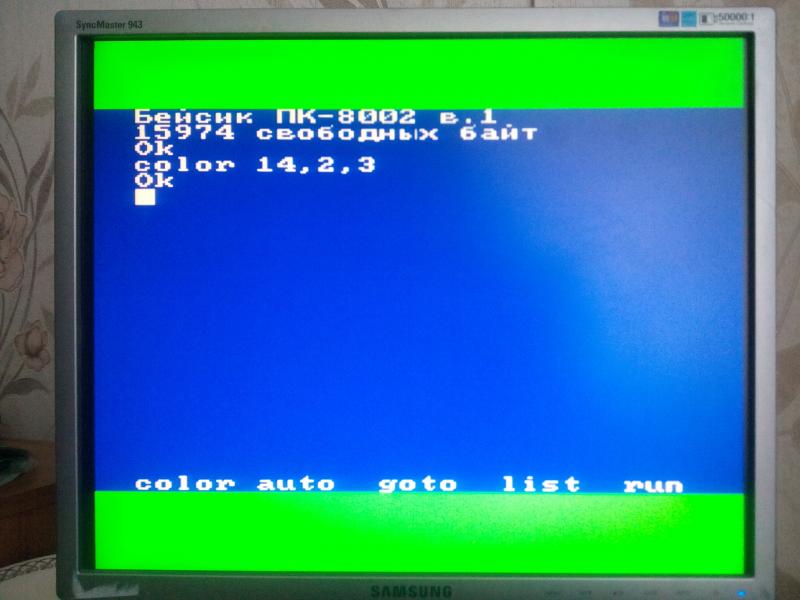

    Порядок, обе работают. В в. 5 COLOR тоже вроде работает.
    Если будет время, вечером попробую текст бейсик-программы набрать. Если не трудно, можно дать краткую помощь по командам line, circle и draw? Хочу что-нибудь с графикой набросать
