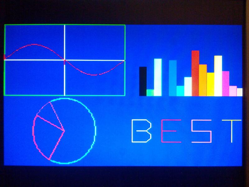

    Проверил на реале (v. 5). Вроде порядок:
    Мафон пока проверить не могу, нужно шнурок перепаять, а все оборудование осталось на работе.

    Думал без .базы IDA бейсика (которая осталась на другом компе) не справлюсь, но с утра свежим взглядом сразу увидел в конфиге ошибку. В 006.03 исправленный конфиг emu, позволяющий и загружать и выгружать cas. Сам BAS02.cas такой же, как в 006.02.
    Если подвести итог, то преимущества этого бейсика перед родным пзушным: расширенные графические, музыкальные и математические возможности, удобный экранный редактор. Недостатки: почти в 3 раза меньше места под программу, нет средств для обмена с дисководом.
    Возможно кто-то пытался запустить putup и ping в этом бейсике. К сожалению нормально они работать на ПК8000 не будут по двум серьезным причинам:
    1. Нет поддержки спрайтов.
    2. Эти игрушки при задании знакогенератора пользуются машиннокодовыми вставками и на уровне бейсика я это перехватить никак не могу, поэтому цвета такие. Можно было бы пропатчить машиннокодовые вставки, но без п.1. в этом все равно нет смысла.
