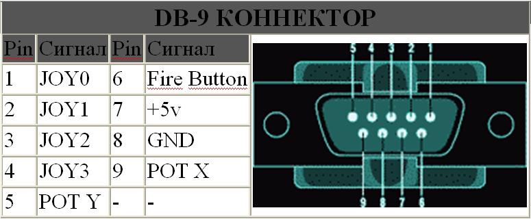

    Решил написать в этой ветке.
    Мне спаяли платку для видео ПК8000. Перепаивают джойстик синкелровский для ZX-спектрум. Вопрос к знатокам - распайка джойстика у ZX такая же как у ПК8000? если нет, дайте ссылку, где можно посмотреть. Спасибо заранее.

    Это я уже давно скачал. Проблема в том, что у моего друга, которые делает переходник есть джойстик, под ZX спектрум, который он сам собрал. Там разъем такой же как на ПК8000, только типа "Розетка", а нужен "Вилка", чтобы вошел в розетку ПК8000. Короче надо перепаять. Проще перепаивать не разбирая джойстик и не определяя какой выход на джойстике за что отвечал и совместим ли он с ПК8000, поэтому и справшиваю. Может есть где схема распайки?

    Это Kempston joystick. Он совместим с ПК8000 по распайке разъема?

    http://zx.interface1.net/clones/pentagon128.html - такая у Kempston Joystik распайка?
    Тогда, думаю, надо будет пошаманить.
    Добавлено через 1 минуту
    Или такая
    Если как последняя - то сопоставить контакты не составит труда.

    Я писал, в предыдущих сообщениях, что разъем такой-же как у ПК8000, т.е. DB9
    Спасибо.
    Я вот тут еще нашел, что-то подобное. Помоемому похоже.
    Но все равно, перекидывать проводники, как я вижу необходимо.

    на всякий случай скажу, что у наших и ихних дб9 нумерация контактов в разные стороны....
