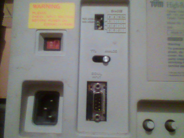

    Подскажите пожалуйста, как подключить Ленинград к старому импортному монохромному монитору (марка неизвестна). С тыльной стороны 9-и пиновый разьём и переключатель TTL-Analog. Ещё есть наборный переключатель на 4-е положения.
    15.06.2006
    S.Pb
    5,791

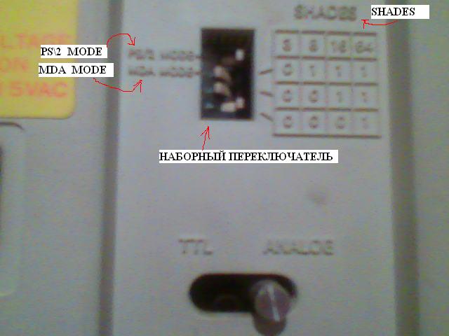

    Берёшь сигналы /КС и /СС, пропускаешь через инверторы (для стандартного CGA монитора) и подаёшь соответственно на 9 и 8 контакты, землю - на 1 и 2, сигнал "video" подаёшь на 4 ногу(для CGA), монитор переключаешь в режим "Analog". Переключатели могут переключать полярность синхроимпульсов (2шт), инверсность изображения (1шт) и тайминги развёртки - CGA/MDA (1шт) - что и как - х.з., возможно придётся перебирать комбинации если до этого монитор использовался например с MDA.

    Поподробнее про переключатель, если можно. Фото прилагаю.

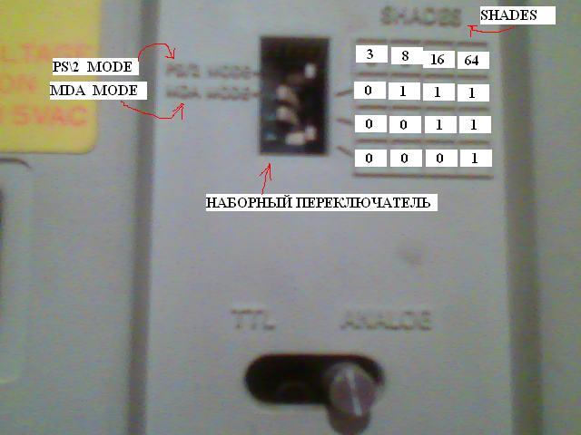

    Извиняюсь за качество (снимал на телефон).
    Какая правильная распиновка CGA ???

    Значит так - судя по таблице, сей сонитор умеет работать в MDA(3), RGB(8), CGA(16), EGA(64) режимах, поэтому по идее должен понимать непосредственную подачу RGB в соответствии со стандартной цоколёвкой всех этих систем, но пробовать лучше либо в режиме 3 (но при этом верхний микрик в 1!!!) , подавая на 7 вывод "video", либо в режиме 8, подавая RGB соответственно на 3,4,5. Правда не исключено, что с полярностью синхры всёж сразу не угадаем. Всё это в режиме "Analog"

    Непонял про RGB ???
    На нём написано High Resolution Monochrome Monitor !!!
    15.06.2006
    S.Pb
    5,791
    и что с того? я же тебе про сигналы говорю, а не про то, что он в цвете начнёт показывать
    Последний раз редактировалось Black_Cat; 13.09.2008 в 23:33.
    18.07.2008
    Н.Тагил
    66
    Да, действительно разобрав монитор, линии помеченные как N/C имеют привязку к схеме. Попробую с 3(MDA) и 8(RGB).
