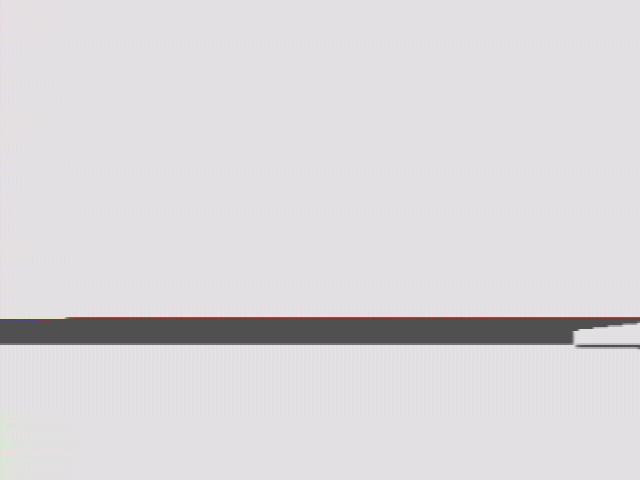

    Подключаю ленинград.
    Как всегда возникли вопросы.
    1. На плате вывод V, около RGB - это вывод черно-белого видео? Можно сразу подключать к телевизору или монитору через тюнер Aver TV?
    2. Есть на плате куда конкретно подключать питание? Или все равно куда подключать? Я подключил на широкие проводники +5 и общ.
    3. Будет ли какая либо картинка без исправления ошибок KOE (белый квадрат, матрац, заставка) или ничего не будет?
    4. Не понял пункт 3 в описание ошибок KOE "Подключить 6 ногу DD26 куда надо по схеме". Это куда? К какой ноге, какой микре?
    На экране пока вот такая картинка. Она не меняется.
    26.07.2007
    Hamburg (Germany)
    329
    wrode belij quadrat prorisowiwaetsa
    ti na dannij moment podkluchil leningrad k TV Tuneru kompa????
    poprobuj k teleku podkluchit esli ne podkluchil eche

    я тоже хочу запустить неисправный ленинград. Подскажите пожалуйста что делать. На выходе есть только синхро сигнал, если его подключить то на экране белый фон (но квадрата нет), сигналы r, b, g отсутсвуют даже с кп11.
    11.02.2005
    3,789
    Повыковыривай рам и позамыкай поочерёдно MD0-7(выход данных ШД рам по моей схеме) на землю , если будут появляться полоски значит нужно смотреть дальше .
